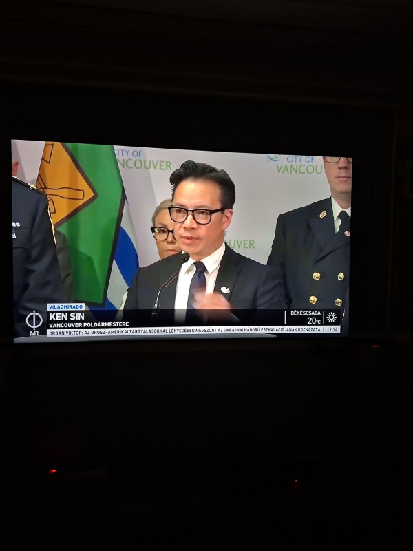

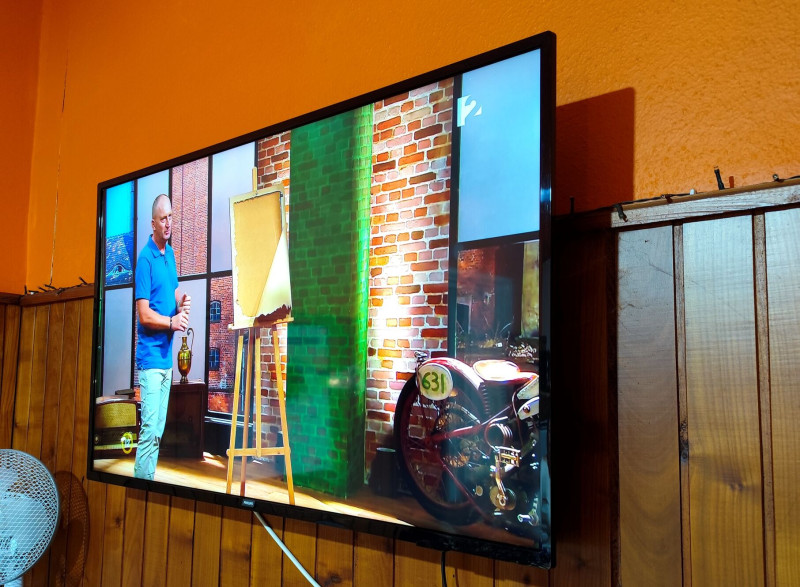

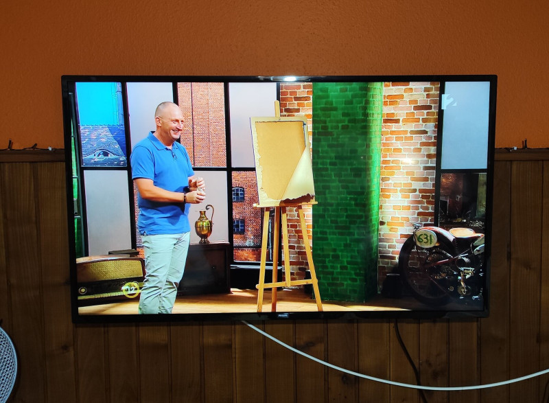

Igen igazad lehet, hogy IPS. Itt ugyan a TU8000 szériáról van szó, ami inkább csak feature-ben több mint a T7XXX, és ott a 65" méretre azt írja a posztló, hogy az egy amit látott IPS-es volt.[link]
(55-öst csak VA-val, 43-ast, 65-öst csak IPS-sel, 55-öst mindkettővel látott)
Mikor megjött azt gondoltam, hogy VA-hoz képest milyen frankó a kép oldalról is, akkor most úgy kell módosítsam, hogy IPS-hez képest, local dimming nélkül, egész tűrhető a feketéje.
[ Szerkesztve ]

"hogy egy tévé VA vagy IPS panellel készült"
Annak a Samunak is VA-nak kéne lennie,fura.
Sajnos a gyártó kb 2 éve a virus alatt elkezdte az ADS panelek használatát a
tvi-ben,így a Samsung elég lutri lett.
Van fixre VA panelt használó tv gyártó mint például a TCL.
Ha gondolod nézz rá az árakra az arukeresőn.
A legtöbb cég IPS -t használ ebben a méretben,Lg vagy Philips.
Sony szintén VA de szintén drága.
Nálam a Samu 75Q70B VA paneles de jóval drágabb hasonlóan a TCL-hez.
[75" tvk]
[Vagy itt van ez a VA FALD Xiaomi ami komolyabb tv sokkal mint a TU7000][ Szerkesztve ]

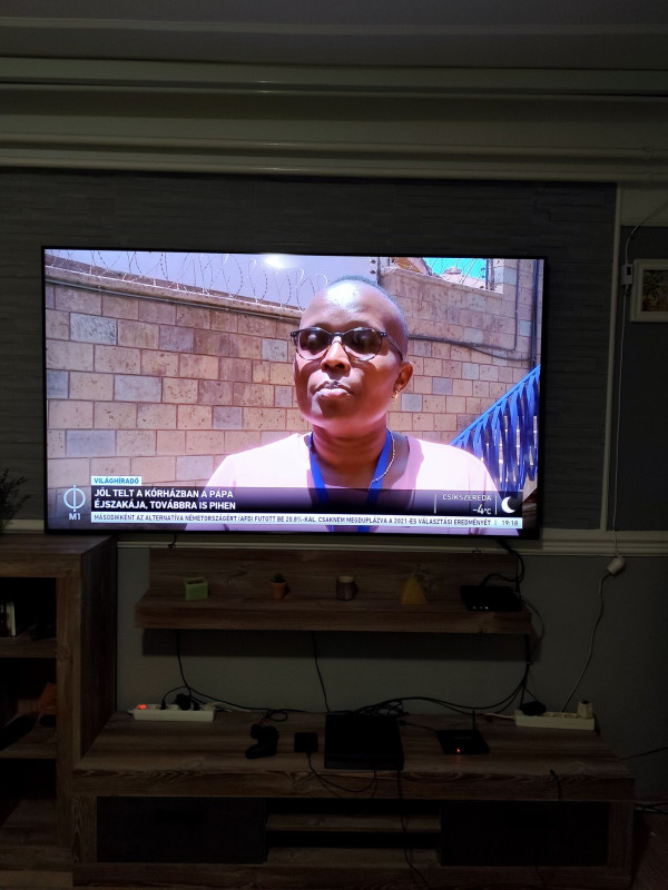

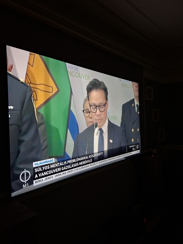

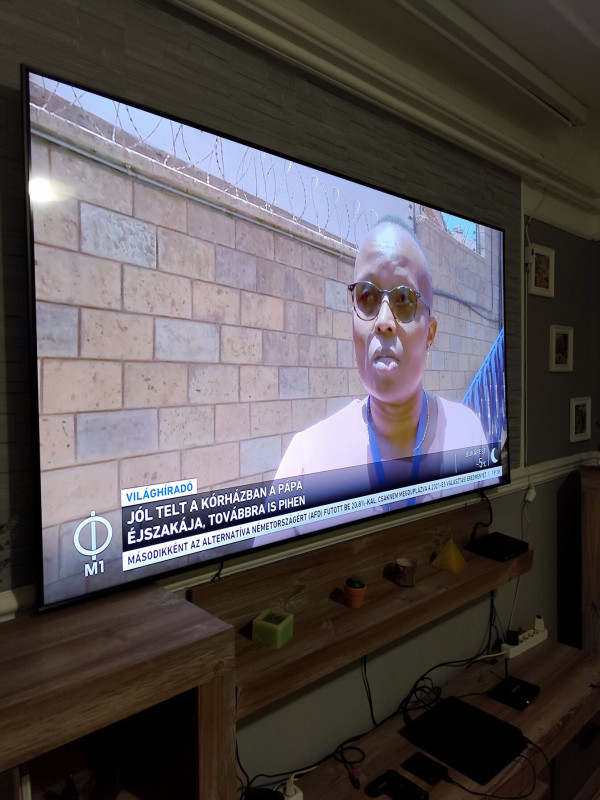

Hát én is jobban örültem volna ha VA-s a 75TU7022.
De én megtartom. Látszik a képeiden, hogy ott van jelentős eltérés, ahol extrém nagy a kontraszt, pl sötét háttérben kamerába világító fényszóró, amit az IPS nem tud kontrasztban lekövetni. Én ezzel együtt tudok élni.Jelenleg 350-400eft körül kezdődnek a VA-s 75-ös tv-s (pl. a TCL 75P635 vagy a korábban linkelt Xiaomi Q1 75, ez meg volt 225...
