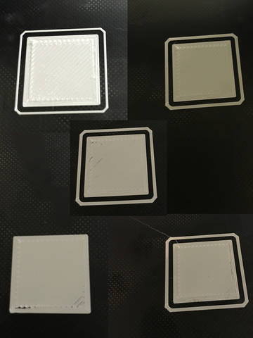

3D touch az Ender 3 V2-n, firmware cserélve/frissítve. Level megtörtént, auto home után Z offset megvolt. Elvileg jónak kellene lennie ugye? Mégis szemmel látható különbségek vannak az egyes sarkok közt. Pl.: [kép] Mit csinálok rosszul?
