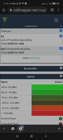

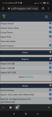

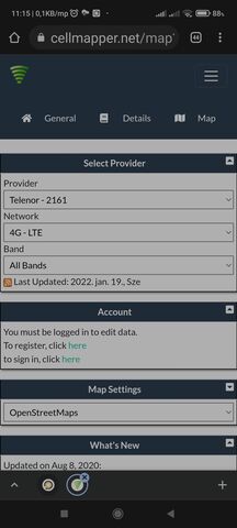

  • andatti
    válasz 4Grider #9342 üzenetére
    kicsúsztam a szerkesztésből és a feltöltés nem sikerült...
    Ez mit jelent így?
  • andatti
    Csak ftp-zek, nem megy a gép mindig... Sőt, pc sincs, csak laptopok, tablet, mobilok... Laptop csak heti 1-3h-t.
    Amikor mértem, akkor csak böngészők voltak nyitva a laptopon...
    Amit utána írtál nem értem. Hol tudom megnézni? a router beálításain belül? Kiírja vhol, hogy b20 vagy mit vesz?
