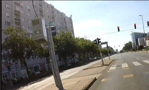

Levittem Kecskemétre a motoromat szervizbe. Van egy fix mérő Kecskeméten amit nem is figyeltem. 2x2 sávos út egy lélek nem volt. Nem is értem, hogy lehet ott 50-es korlátozás.Oda felé motorral 74 km/h 30 000 Ft. Na mondom bassza meg. Mivel ott kellett hagyni a motort, ezért hazafelé kocsival jöttem. Visszafelé ugyan ott 75 km/h 30 000 Ft.
. Rohadt drága út volt. -
