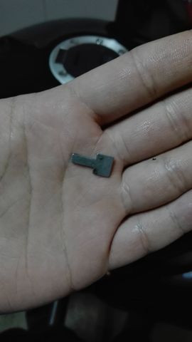

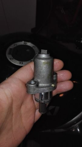

tessék itt a célsszerszám, az én régi sv-m feszítője ugyan ez, issmert hiba ez sv-knél nálam is zörgött a lánc alapjáraton az első hengernél, megbasztattam a feszítőt egyből kuss lett, raktam bele újat azóta az jó, közbe kicseréltem a hátsót is csak úgy nem tudom minek de mindegy is az most...
faragsz egy neked beleillő kis lapot, én is faragtam magamnak előre(neten találtam méreteket) de az új feszítőkbe alapból benne voltak ezek a rögzítők szóval nem kellettek
