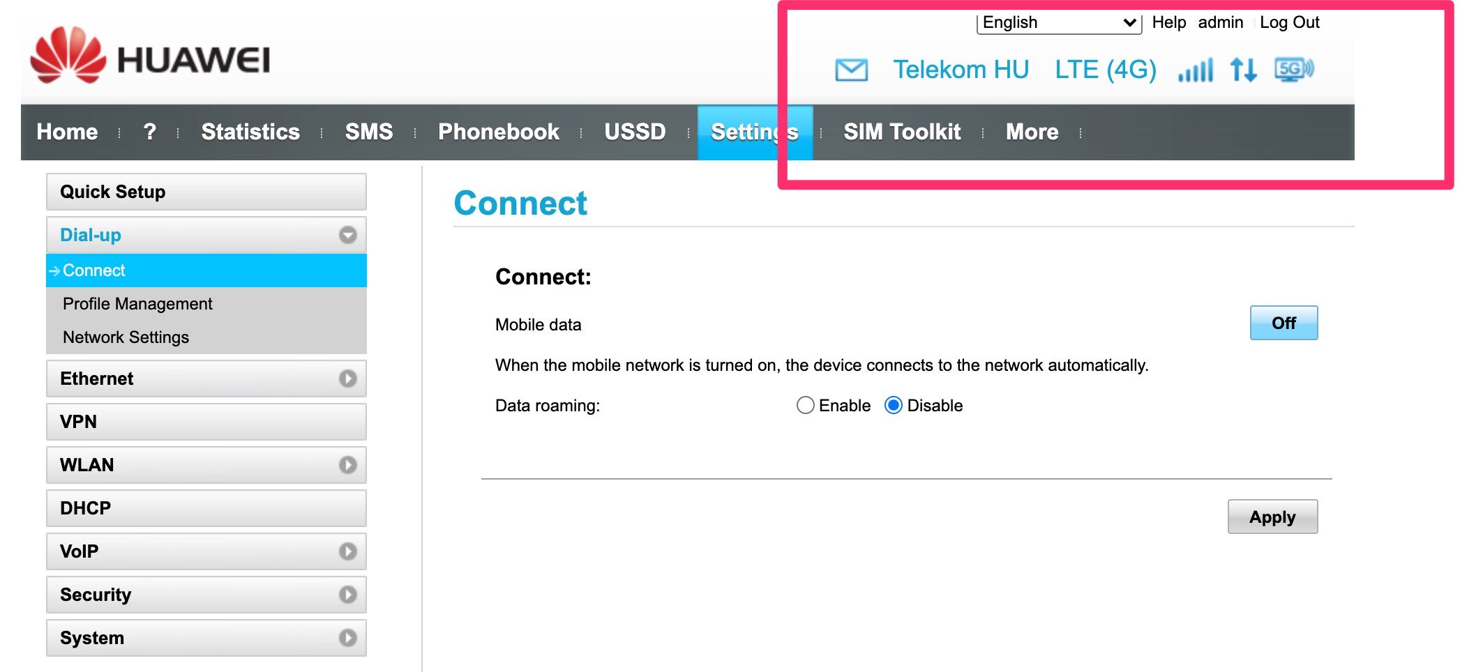

Viktor0610
#78785
Végül vissza küldöm az eladónak.
5 órát próbálkoztam vele.
A sim kártyák a másik routerbe, MIFI-be és telefonba is működnek, de ebben a vásárolt routerben nem.Köszi mindenkinek a segítséget!

Somatom
#78775
Csak Netes (flottás kártyák).
APN-nek a NET van megadva.
A manual Network Search esetén látok hálózatokat, de nem tudja regisztrálni egyiket sem és Failed lesz a vége:
[kép]Érdekes, mert van itthon egy másik ugyanilyen router, csak azon a Telenor szoftvere van, azon meg oda vissza mennek a kártyák.
[kép] -
Használtan vettem egy Huawei B525-23A típusú routert.
2 db Telenor sim kártya van itthon korlátlan adattal.
Mind a kettőt megpróbáltam, de nem csatlakozik fel a hálózatra a router.
[kép]
Mind a kettő sim kártyát ugyanazon a helyen megpróbáltam egy MIFI-vel is, ott szépen megy a csatlakozás, és szolgáltatás is van.Hol keressem a hibát?
