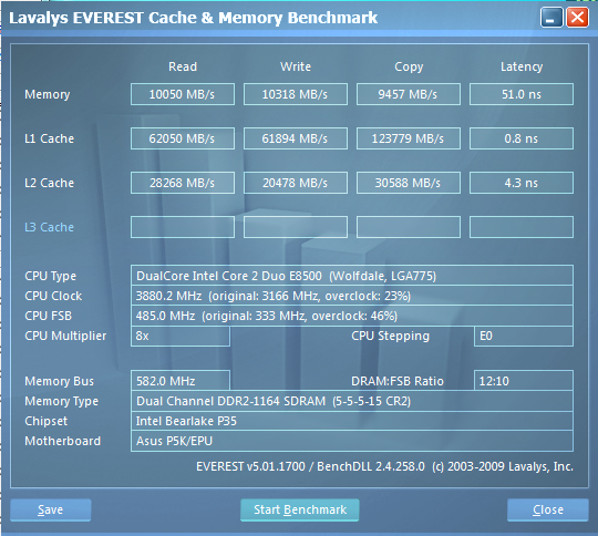

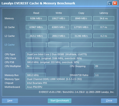

banderasz77
X48-DS5 alaplap nem volt képes normálisan kezelni sem a Corsair sem a Kingston 1066-os ramjait. 950Mhz 5-5-5-15 is kifagyasztotta a lapot és újraindulásnál ilyenkor még egy jó kis PCI-E x4 bug is jött rá.

fgordon

fgordon
diegho
#22828
Hát, én általában nem 1:1-ben használom ezt a gépet, és alig lassabb, még úgy is gyorsabb, mint az ő eredményei. Azért 1:1-es képeket szúrtam be, ez volt kéznél.
Elmondom, egy haveromnak ugyanilyen procija van mint nekem, csak Gigabit alaplap, azonos, P45-ös chipset, és a Corsair ram-jai LASSABBAK azonos beállításokkal, mint az én Kingmax-szaim.
Akkor majd jön a válasz, gondolom: biztos a Gigabit alaplap sokkal rosszabb mint az Asus, meg rosszul van beállítva? Erre mi a magyarázat?

fgordon
#22824
na álljatok már meg...
1. E8500 és E7x00 között memória írás olvasásban szép különbségek vannak
2. Ő nem 1:1-ben hajtotta, te pedig igen.konklúzió: abból a corsairból sokkal többet ki lehetne hozni erősebb procival normálisabb beállításokkal... és igen ennyit számít a proci és hogy nem 1:1-ben megy.
fgordon

fgordon
banderasz77
#22822
Hasonlítsd össze ezzel, ezek olcsó (kb legolcsóbb), csak CL6-os Kingmax DDR2 1066-os ramok, 4 x 2 gb:
Mi a konklúzió?
Nekem eléggé lassúnak tűnik, főleg egy "legolcsóbb" és egyben legjobb ár/teljesítmény arányú Kingmax memóriához mérten a híres "Corsair Dominator"... ha összehasonlítod, mennyiért vettük, akkor nem éri meg... de sok szempontból megérheti, például tuning akár...
