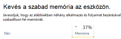

Szóval igen, két slot van. Sokszor, amikor megnézem a feladatkezelőt, azt látom, hogy bár szinte semmi különös nem történik, egy-két program meg van nyitva, meg net (de a Chrome-ot már tudtommal tök jól optimalizálták, az sem nagyon fogyaszt semmit, csak az az oldal, ahol épp vagy), szóval így sokszor 80% fölött, 90-t alulról súrolja a memóriakihasználtság. Nem tudom, ez normális-e.

Ez az alaplapom. SSD-ről megy a rendszer, és videokártya egy kicsit jobb került bele, mint az alaplapi.
Nagyjából igazad lehet, de zavar, hogy nem azonnal hajtódnak végre a parancsok, hanem egy-két másodperc alatt, például egy Total Commander megnyitása. De tény, hogy gémer nem vagyok, nem is leszek. Photoshopozgatni szoktam, meg egy nagyobb ambíció most, hogy azokat a filmeket és sorozatokat, amelyek igazán megérdemlik, full HD-ben szeretném majd - zökkenőmentesen - nézni. Szerintem ha más nem is sikerül, azért kétszer 8 GB-t megcéloznék. Vagy azt mondod, nem látnék különbséget? -
