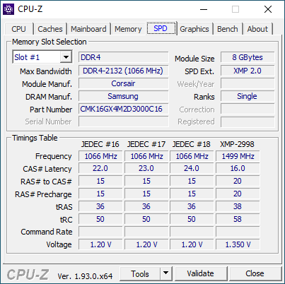

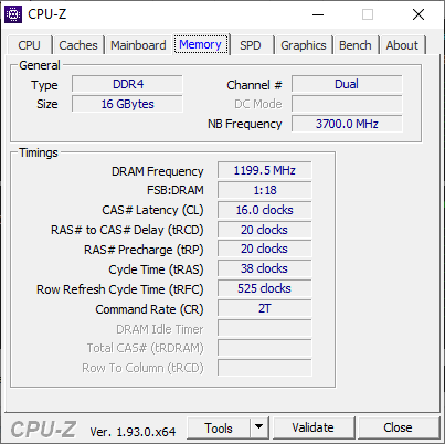

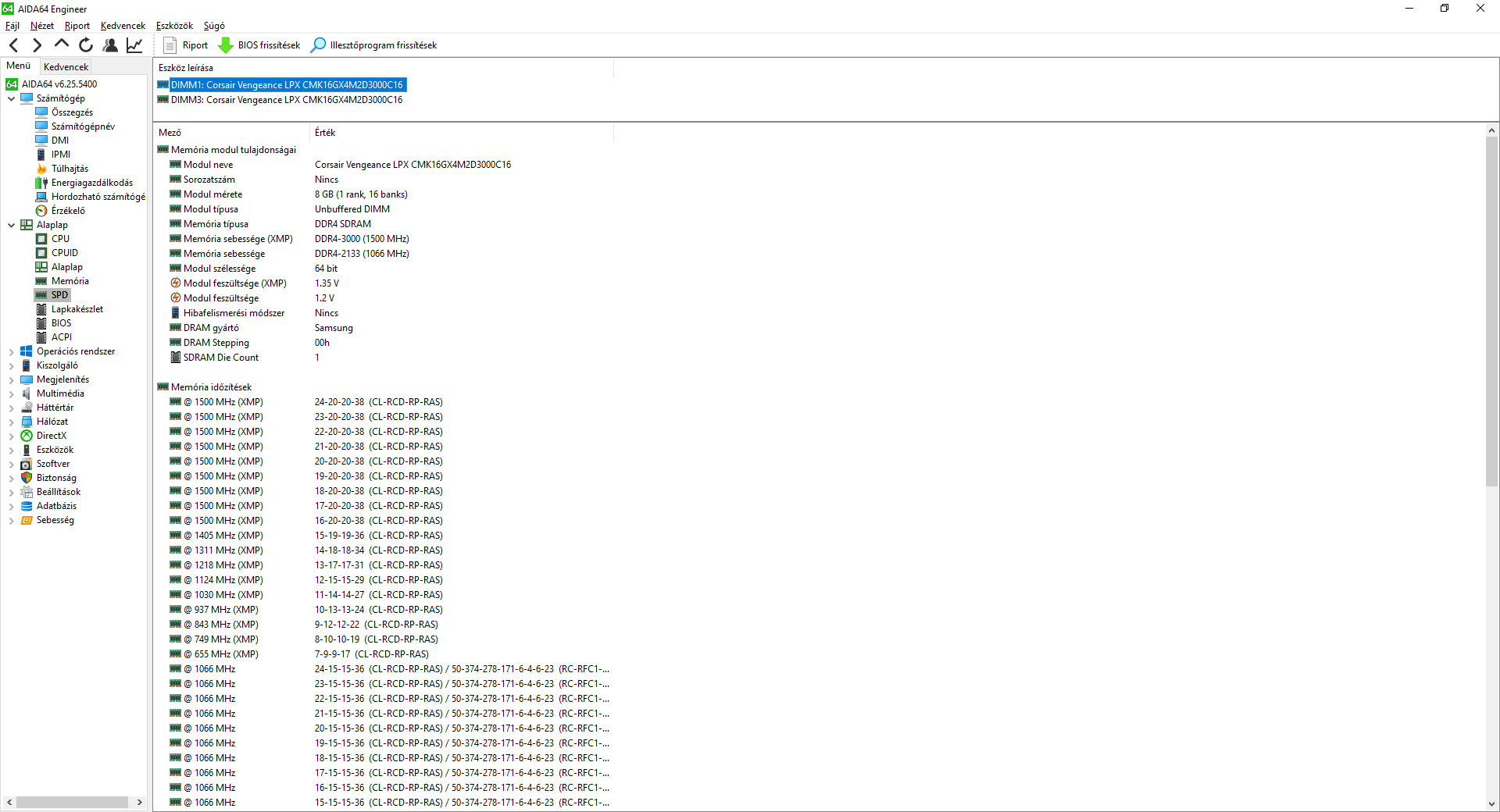

Van egy [Gigabyte H310M S2V 2.0] alaplapom. Mikor megvettem a gépet, 2x4GB 2400 MHz memóriamodul volt benne. Bővítettem, vettem helyette bele [Corsair Vengeance LPX CMK16GX4M2D3000C16] memóriapárt. A processzorom [Intel i3 9100F] (hamarosan csere i5 9600KF-re, de ez jelenleg nem fontos).
Jelenleg 2x1066 mHz-en működik a RAM. [AIDA64] [CPU-Z].
Ha jól tudom, a procinak (2x1333 MHz-en,) 2666 MHz-en kellene kezelnie, viszont a bios autómatikusan 2x1066-ra lőtte be. XMP-t vagy Disable-re engedi a BIOS, vagy Profile1-re, jelenleg Profile1-en van. Mélyebben nem merem magamtól piszkálni, mert nem értek (még) hozzá.
Valaki tudna segíteni rendbe tenni a dolgokat a fejemben, a gépben? Ha már van, ki szeretném használni. Mit hogyan kellene állítanom?
Köszi a segítséget előre is! -
