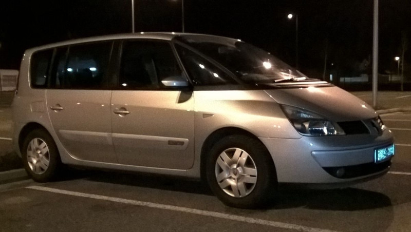

Én is teszek fel képet a vasról, egyébként nagyon meg vagyok vele elégedve. -
