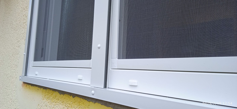

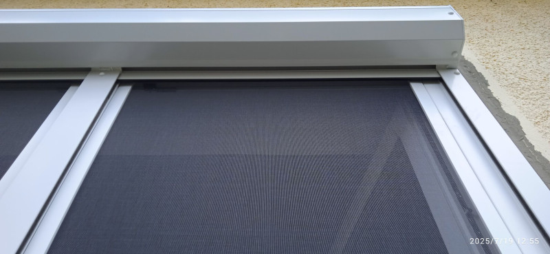

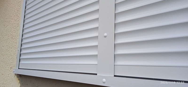

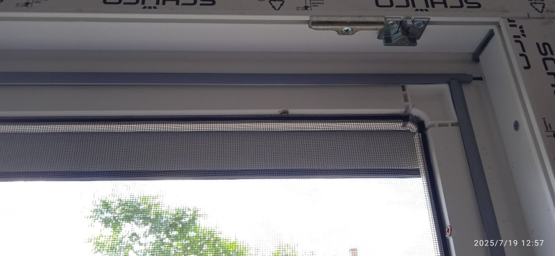

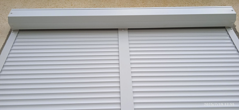

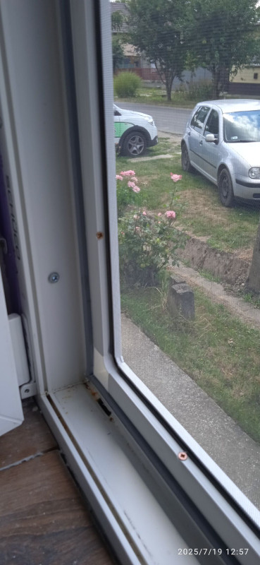

Elkészültek az alu redőnyök és a szúnyoghálók is !
Ez az üvegszálas szúnyogháló olyan feszes mint egy teniszütő húrjai ! Brutál....egy darabot megpróbáltam eltépni....hát inkább az újjaim akarta letépni. A kivitelező srác szerint nem lesz vele gond 10 évig. A redőnyöket leengedve bent egy "centiméternyi" fény sincs.....merő sötétszoba lett ! Eszméletlen. Tényleg megéri a felárát a műanyaghoz képest ! -

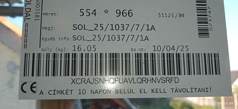

Szia !

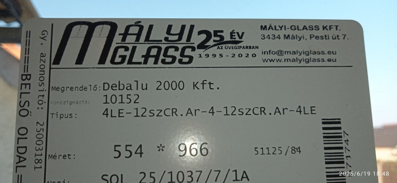

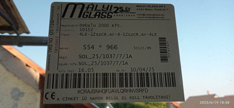

Schüco márkájú nyílászárók.
Debreceni cég : Solotech KFT a kivitelezőPár fotó az ablakon található adattábláról :

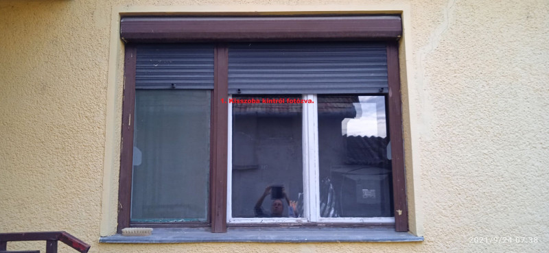

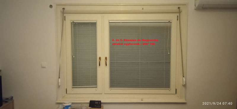

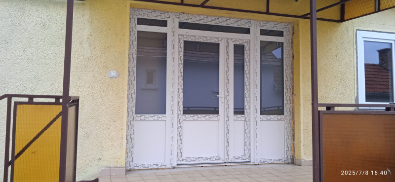

Előtte képek :

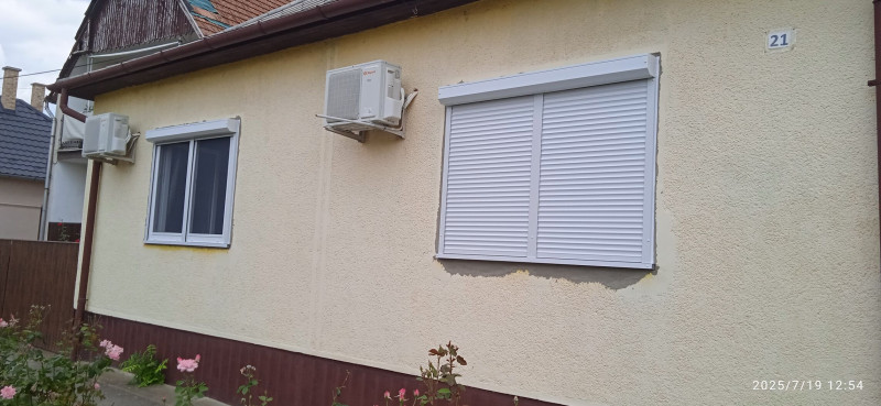

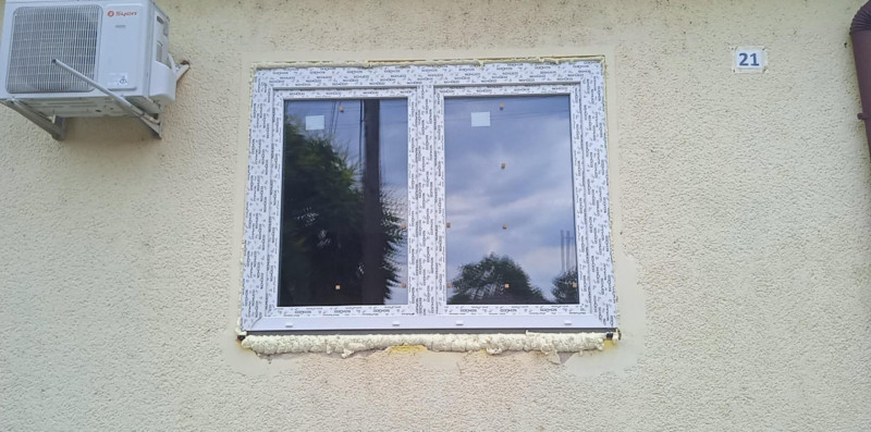

Csere után :- 4 db nagy , kétszárnyú ablak
- 4 db kis méretű , egy szárnyú ablak
- 1 db ajtó

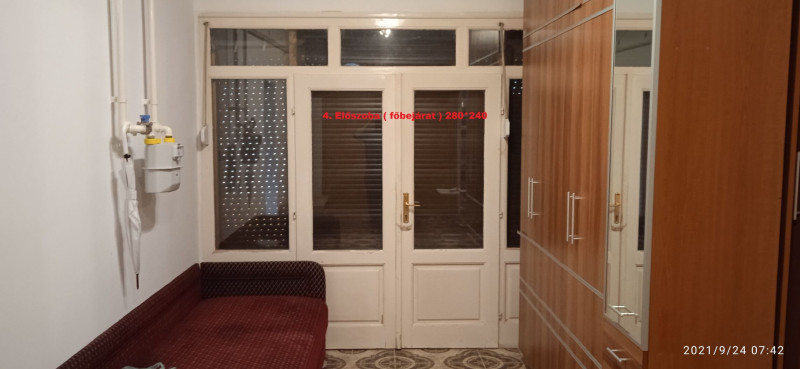

- 1 db nagyméretű , főbejárati ajtó ( 280 cm széles és 240 magas , két oldalon 70-70 cm fix rész , a középső maradék rész pedig 90 cm ajtó és 50 cm nyitható szárny )
Eredeti állapotok :
Csere után :17.99 nm ...azaz majdnem centire pontosan 18 nm felület.
Összesen : 2.045.504 FtNem is emlékszem már pontosan, hogy a pályázatban mennyi pénzt adtak a nyílászárókra.....de erre kell majd fizetnem még kb 140.000 Ft-ot a kivitelezőnek.
Természetesen ez csak az ablakok ára.
A héten készül el ( várhatóan ) az új redőny és a szúnyoghálók.
Minden ablakon lesz háló....de aluminium redőny csak a 3 szoba és a konyha ablakon lesz.
Ez most baráti áron 377.000 Ft-ba kerül.
