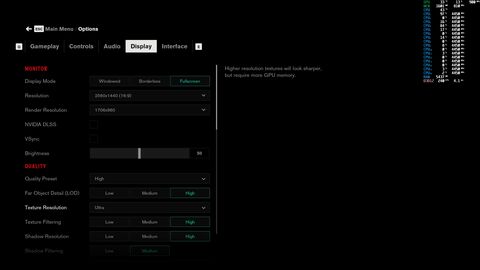

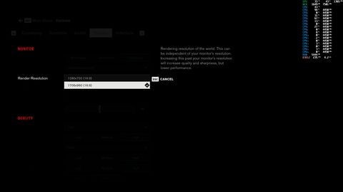

Jól elb@szták a Control-t nem lehet 1440p rendert beállítani....így kompenzálták a sok sírós losert akiknek akadt a játék...én meg nézhetem a homályt ....anyám....Pedig tolni akartam egy 2070 vs 5700xt tesztet, de mivel az 5700xt egy régebbi verzával készült(amiben még ment az 1440p render) így mehetek a virágbótba azért...
