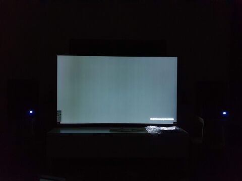

Errol beszelek... Nekem ugy tunik mindegyik panel ilyen inhomogen, csak van egy kuszobertek ami felett nem latszik. Az a kerdes a tortenetben, hogy mi ez a kuszobertek, es hogy ez a hasznalatnal zavaro vagy sem.
A fotokat nehez osszevetni, foleg az ilyen ejjellato modban, ahany szenzor es sw annyifele eredmeny.
Ha nagyon mericskelni akarunk, full alapbeallitast kell hasznalni adott modban (mittudomen standard), es megnezni, hogyha elkezdjuk csokkenteni az oled erteket, hol jon elo a zavaro felhosodes.
arn

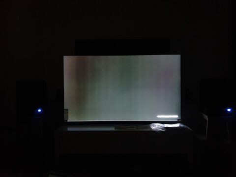

A masik az ilyen osszeveteseknel... mivel fotozod? Pl az en kepeim sokkal jobban tul vannak exponalva, mint amiket te raktal be, nezd csak meg a referencia feheret az also sarokban. Minel magasabb ez az ertek, annal jobban kiemeli a hibakat.
a panas kepen konkretan tokeletesen olvashato a felirat, sok fe expoziciokulonbseg van, maga a foto sem kepes megmutatni az eltereseket.
arn
Ez csak egy pelda volt, hogy mennyi minden szamit. Az oled ertek ideoda tologatasa sem ad ra valaszt, hogy mennyire is vilagos az a szurke, mert ezer masik opcio befolyasolja. Pontosan meg kellene merni a szurke fenyerejet, es csak ugy tudnal osszevetni ket panelt. Foleg ket eltero gyartonal az almat hasonlitod a kortevel.
A fenti “javitott” kepen minden alap, csak a power savet kapcsoltam ki, asszem standard v eco modban keszult.
Ha ket lgt is vetsz ossze, az az alap, hogy total gyari beallitasokkal veted ossze, egy full reset utan. Ugy nagyjabol mar kozos nevezon lennenk, de ket gyartot csak vmi fenymerovel lehetne osszehasonlitani, hogy mekkora is a fenyero.
Ezzel nem az lgt akarom vedeni (ettol lehet szar a tvjuk nagy resze), csak a metodikat finomitani, mert tevutra visz. -

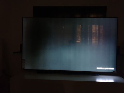

Csak kerestem vmit, de igazabol total mindegy, mert filmben is ilyen treh vhol, vagy pl a plex hattere is tiszta csikos. Vegigprobaltam az osszes custom beallitast, egyikkel sem tunt el.
egy 4k/8k hdr video a sotet sceneknel is fantasztikus, de az sdrnel tobb hiba ugy is feltunt, hogy nem kerestem oket. Majd nekiallok megint allitgatni, mit lehet kihozni belole, de szvsz veszett fejsze nyele, mert ha alapbol ennyire rossz, azt nem fogja semmi sem megoldani.

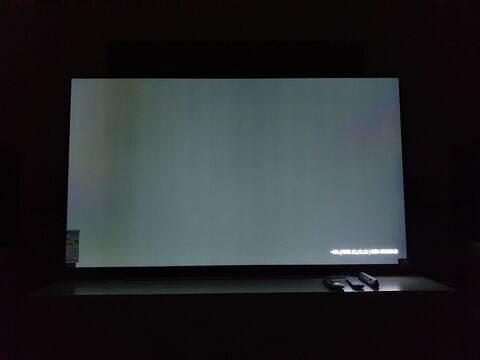

Nem lesz ez igy jo, ugyan csokken a foltosodas, de pl a goldfinger eleje szep csikos.

Varni kell ezzel... Mert eleg sokat valtozik a homogenitas, egy kikapcsolas utan mashogy foltos mint tegnap. Az 5, 10% sokkal jobb lett.

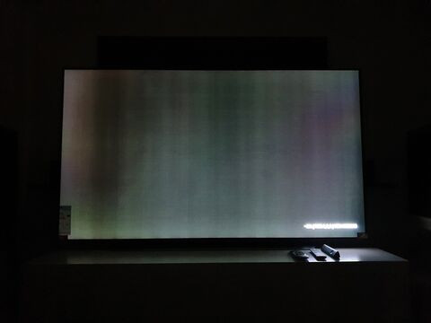

Megneztem a szurket - a bal oldalan van egy folt, ami par szazaleknal latszik foleg, 15%tol ok. Ezt filmnel meg annyira nem veszem eszre, viszont ezen ilyen ratyi a szinatmenet? Pl a plex hattere hogy nez mar ki.
