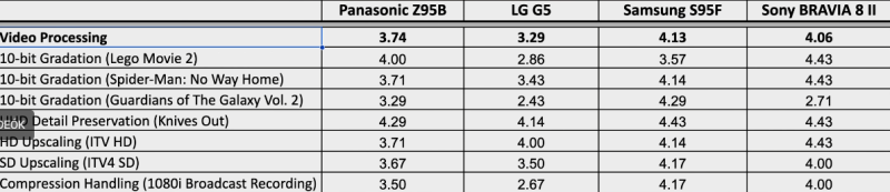

Több helyen olvastam, hogy a Samsung tv-k felskálázban és képfeldolgozásban az egyik legrosszabbak, ez mennyire igaz? Általában azt szokták írni, hogy az LG sokkal jobb, a Sony / Panasonic pedig még inkább.
Vincent 2025 TV tesztjében viszont ez áll (ha jól tudom, az ő tesztjei elég megbízhatóak):
Most akkor mi az igazság?
