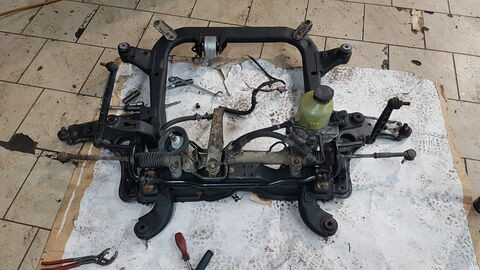

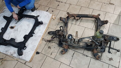

Jobb első kerekem előrébb állt, mint a bal1 - az elejét megcsukhatták valamikor. Kipattant a tipp, hogy a bölcső lehet a ludas így beiktattunk egy cserét tegnap.
Sajna nem örökítettem meg a homokolás előtti-utáni állapotokat.Nem lehetett hiába való a dolog, most kormányt cseppet balra tekerve áll egyenesen az autó. Holnap futóműállítás.
