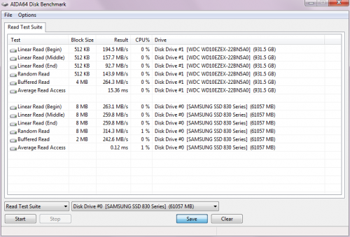

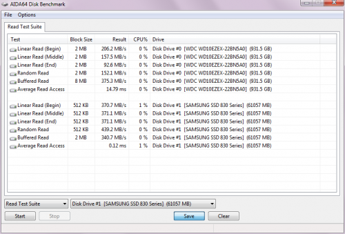

Szerintetek hogyan lehetséges hogy az 1T WD szinte semennyit sem gyorsult a Sata3 technológiától?
(Kivéve a buffered readet!)Ez a várt eredmény. Az eszköz ennyit tud, teljesen mindegy, hogy SATA2-es vagy SATA3-as porton van. A SATA2-es port maximális sebessége nem korlátozza.
Az SSD-nél jól látszik a különbség, ott korlátozza az SSD-t a SATA2-es port maximális sebessége.
Érzetre van változás a sebességben?

Ezzel a tesztsorozattal kapcsolatban felmerült további kérdéseim:
Mit jelent a "Block Size"?
Ugyanis az AIDA64 tesztelése során ez különbözött a Sata2-nél és a Sata3-nál.Az SSD Sta2-n szinte az összes tesztpontban 8MB Block size-al ment kivéve a Buffered Readet ami meg 2MB Block Size -al ment.
Míg Sata3 átalakító kártyán a Block sizok 512kb és Buffered 2MB re változott.A WD Sata2-n a tesztpontokban 512kb on kivéve a Buffered read ami 4MB -vel ment míg Sata3 nál ez 2MB Buffered 8MB -ra változott.
Mit jelent ez?Szerintetek hogyan lehetséges hogy az 1T WD szinte semennyit sem gyorsult a Sata3 technológiától?
(Kivéve a buffered readet!)Mennyi befolyása lehet a Sata kábeleknek ezekre a sebességértékekre?

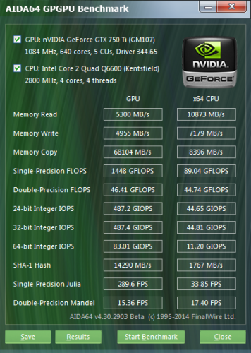

1) A file másolás nélküli VGA teszteken a VGA gyorsabbnak bizonyult (egy kicsivel) a PCIe - Sata3 átalakító kártyával és az azon keresztül működő meghajtókkal, mint amikor a meghajtók még a régi helyükön a déli híd Sata2 portjain lógtak!!!
Tehát még gyorsította is a VGA-t!. Ez szerintem annak köszönhető hogy az adatoknak nem kellett áthaladnia az egész gépen (déli híd-FSB-északi híd), hanem közvetlenül a VGA buszára mehettek.2) A VGA amikor "nincs használatban" és nincs szükség nagy teljesítményre, akkor a portot PCIe 1.1 es technológiával használja és nem a 2.0-val!
Ezt mutatta az AIDA64 és a GPU-Z is. Viszont a GPU-Z az ebben beállt változásokra azonnal reagált, míg az AIDA64 kis késéssel. Tehát amikor AIDA GPU teszt elindult és szükség volt a teljesítményre a VGA autómatikusan átváltott 2.0+x16 és addig tartotta amíg szükség volt rá. Ezt a GPU-z gyakorlatilag valós időben meg is mutatta. Olyasmi soha nem történt hogy 2.0+2x8 ba váltott volna a Sata3 átalakító miatt, még amikor FILE másolás ment az északi hídon keresztül akkor sem, semelyik előbb felsorolt variációban.3) A VGA teljesítményét érdemben nem befolyásolta a másolás sem. Csak néhány FLOPS, IOPS stb vel volt kevesebb.

Tehát a PCIe Sata3 átalakító nélkül SATA2 porton lévő meghajtókkal VGA teszt, vagyis minden átalakítás előtt:
Minden átalakítás előtt, SATA2 meghajtókkal FILE másolás közben VGA teszt:
Aztán a rendszer meghajtó SSD felkerült a PCIe SATA3 átalakítóra és VGA teszt:
Ugyanez az összeállítás csak file másolás közben futott a VGA teszt:
Majd mindkét meghajtó a PCIe Sata3 átalakítóra került és így futott a VGA teszt:
Majd ugyanez az összeállítás csak file másolás közben futott a VGA teszt:
Eagle25
Szerintem értékelhető módon nem befolyásolta a VGA működését, az hogy a VGA-val egy buszon osztozó PCIex16-os portba lett helyezve az átalakító kártya!
Ezt 2 programon is figyeltem (AIDA64, GPU-Z) miközben VGA tesztet futtatott az AIDA64 először másolás nélkül, azután azt is kipróbáltam két másik teszt végrehajtásával, hogy közben másoltam az SSD-ről a WD-re két különböző összeállításban is, de ugyanazt az óriás könyvtárat (a WOT játék könyvtárát).
Először az 1T WD wincsi még a régi helyén Sata2-n volt. Vagyis az adatok az északi hídon keresztül az FSB-n át kerültek a déli hídra és onnan a WD -re.
Aztán mindkét meghajtó a PCIe 2.0-Sata3 átalakítóra került. És ugyancsak file másolás közben futott a VGA teszt. -

Az átalakító tökéletesen működik, és használja a 2.0 technológiát az x16-os port elejébe dugva.
Az SSD kb 100-120Mb/s-el működik gyorsabban, az 1T WD meg szinte semennyire sem kivéve a bufferelt sebességet az 100Mb/s-el fölment.
