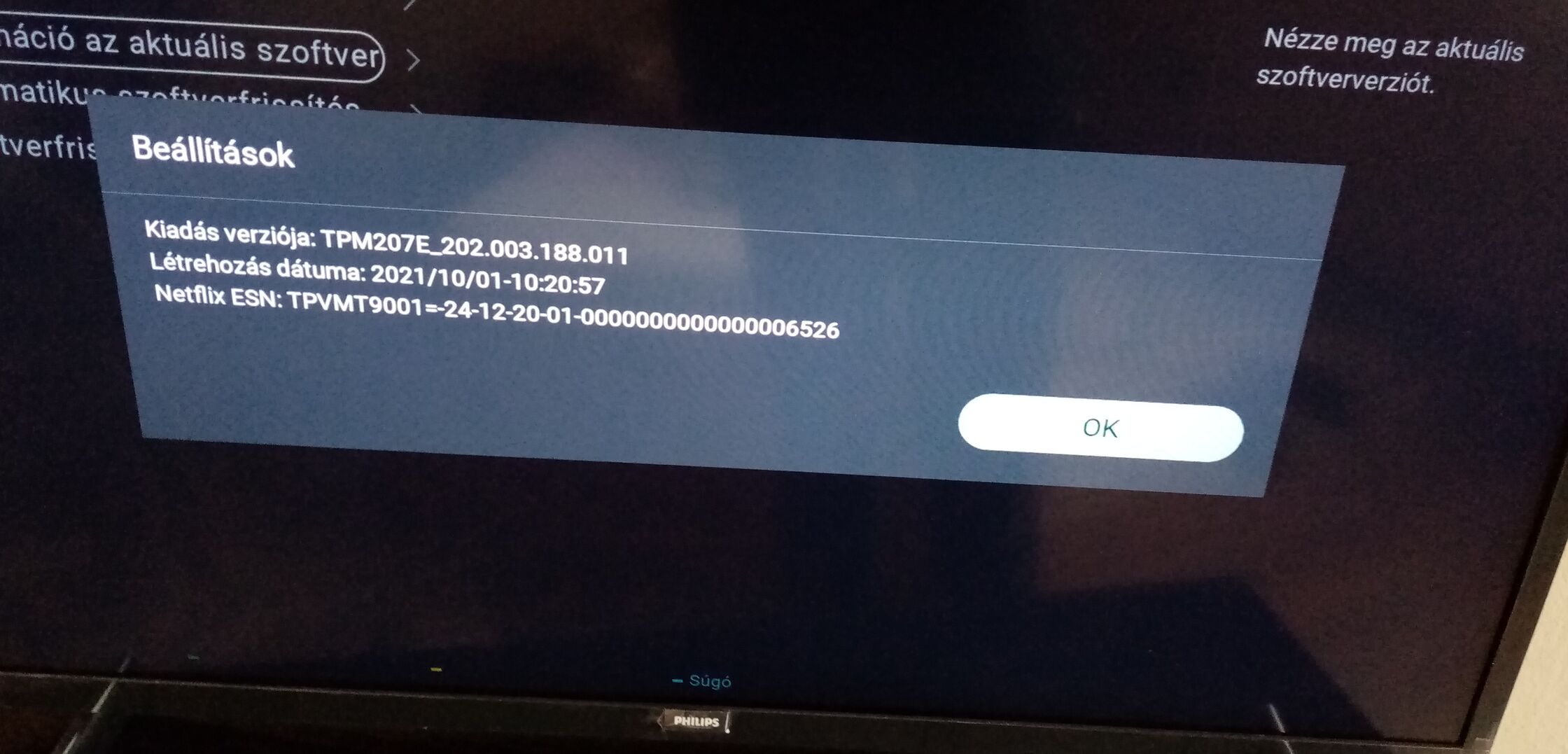

Ezer köszönet, működik.
Megcsinálta a frissítést. Érezhetően gyorsabb lett a menü kezelés. A vezeték nélküli internetre csatlakozáshoz nincs esetleg valami jó tanácsod? Telefonon próbálom megosztani, beírom a jelszót a tv-n de nem csatlakozik.Pedig amikor először frissítettem akkor csatlakozott. -

Az usb-ről frissítést még mindíg nem akarja. Gyökérkönyvtárba kicsomagoltam az autorun.upg fájlt, de nem látja.

Fél éve vásároltam egy Philips 32PFS6805/12 készüléket. Amikor megvettem mobil netre csatlakozva csináltam egy firmware frissítést rajta. Amióta megvan alig használtam, tv adás nincs bekötve, kizárólag usb csatlakozón keresztül pendrive-ról és külső hdd-ről néztem rajta filmeket. Össz üzemidő szerintem nincs 50 óra.
Ami lényeges hogy avi kiterjesztésű fileokat eddig sem játszott le, ami nem a készülék hibája, csupán ennyit tud. Viszont x264 kódolást eddig lejátszotta probléma nélkül. Tegnap filmezés közben a tv képe lefagyott, nem reagált semmire csupán a kikapcsoló gombra. Miután visszakapcsoltam semmilyen formátumot nem hajlandó lejátszani, mindegyikhez azt írja hogy nem támogatott fileformátum. Megpróbáltam firmware-t frissíteni rajta mert találtam a neten még frissebbet hozzá, de a mobilnetre sem sikerült már felcsatlakozni vele és usb-ről sem ismeri fel a gyökérkönyvtárba kicsomagolt firmware file-t.
Tegnap az ipon oldalán ennél a tv-nél találtam egy értékelést amiben ugyan ezt a hibát írták többek között.
Szerintetek mi mehetett tönkre benne? Mit próbáljak meg csinálni hogy megjavuljon?

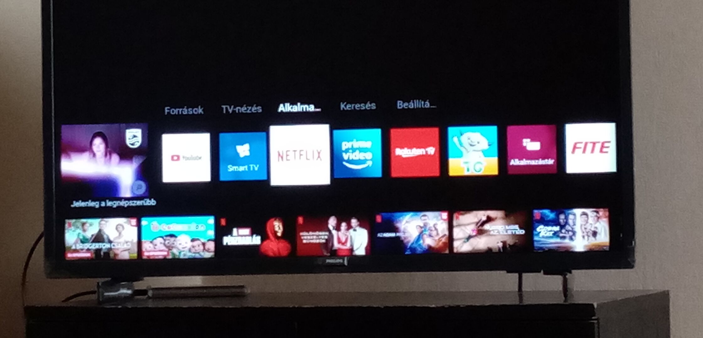

A Philips oldalán Saphit írnak.
Play áruházat nem találok a menüben csak alkalmazástárat. -

Mi az a Saphi? Az is operációs rendszer?
Én itt néztem, itt azt írják hogy Android 10-es. -

Sziasztok. Vettem egy 32pfs6805/12 Philips televíziót ami elvileg Android 10-es. Mit és hogyan tudnék csinálni neki hogy lejátszon usb-s hdd-ről többfajta video formátumot? AVI-t , meg még több fajtát nem játsza le. Tudok rá telepíteni valamit ami segítene? Azt is kérdezném hogy hogyan mert nem nagyon értek hozzá. Internet van a tv-n. Köszönöm a válaszokat.
