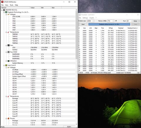

i7-930 vs i9-9900KS
Ha jól látom az i7-930 még nem tudott AVX-et, valószínűleg itt (is) lesz a kutya elásva. A specifikáció szerinti Tcase 67.9°C vs. Tjunction 100°C is beszédes. (Tudom, nem 1:1-ben ugyanaz a kettő.) -
Hellwhatever
Geri Bátyó #45 üzenetére
Amit észrevettem hogy a Linx nem konstans magas terhelés mellett járatja a procit hanem ugrál a fogyasztás ~100W-224W között. A kimért max. hőmérsékleteket se sokat láttam, inkább 60-70 fok magasságában járt az esetek zömében.
Ez azért nem mindegy mert pl. egy konstans 195W-os fogyasztás 5-10 percen keresztül nehezebben hűthető mint az amikor 2-3 másodpercre peakel 220-ra de egyébként 90%-ban alatta marad. CB20 alatt ezzel szemben ha beáll 195W-ra akkor 195W végig amíg pörög a teszt, ezért tűnhetnek magasnak a számok mert felfűti a házat. (Egyébként 1.284V Vcore mellett nem láttam még 224W fogyasztást... daaamn..)
Ami még érdekes lehet hogy ki mivel méri a hőfokot. Nálam pl. a Corsair Link folyamatosan ~5 fokkal kevesebbet mér mint a HWMonitor. Általában a HWMonitoros számokat nézem mert ahhoz vannak régebb óta méréseim, nem tudom melyik a valid.
A cucc egy zárt Fractal Define R6 házban van, front mount intake radiátorral, hátul egy fújó ventivel. Ha ezek alapján tudsz mondani valamit hogy szerinted hol van a gubanc azt megköszönöm.
Hellwhatever #31 üzenetére
Nálad valami komoly gubanc van, mert ezek a hőmérsékletek nem normálisak ilyen hűtés(ek) mellett. Én még 1366-on vagyok és az első procim egy i7 930 volt, ami 130W TDP hivatalosan. 4 GHz-en, 1.315 V--on az is simán megevett 180-200W-ot és egy Xigmatec Balder is 80 °C-on tartotta Linx közben (A Balder egy szimpla 650 g-os torony.) 26 °C-os lakásban.
