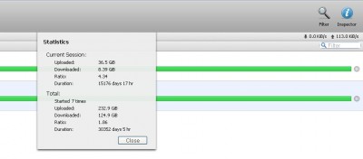

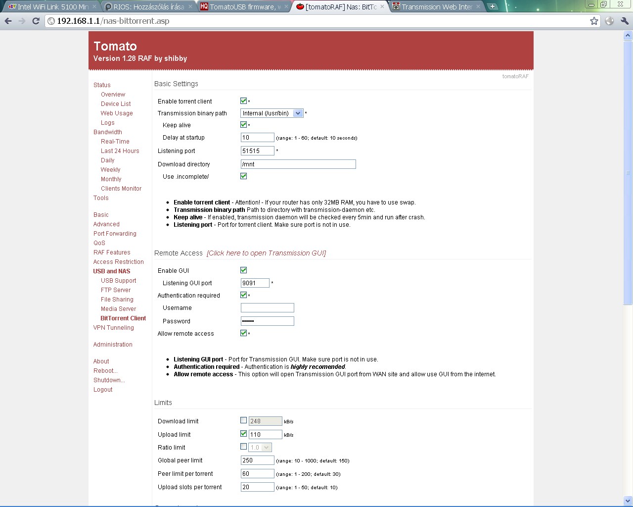

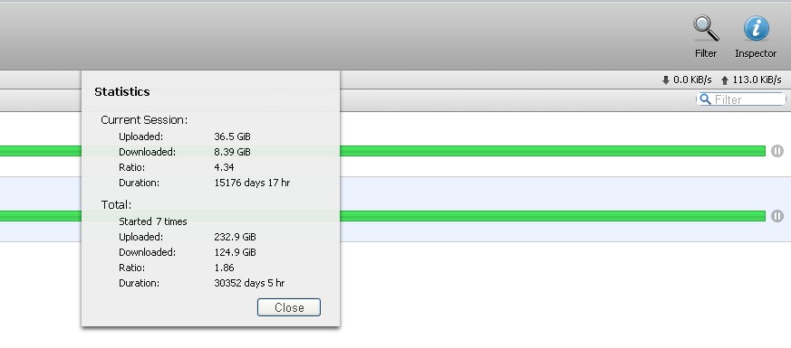

Transmission 2.32 tesztelve, végre nem gányol, fagyogat, nyáladzik, nagy fileokkal is elboldogul és 188k swap-et használ jelenleg a 32Mb ramhoz.
Tényleg jó lett az 1.71-hez képest. Felrakásnál viszont volt vele kis szívás.UI: normális az, hogy 8 db transmission-daemon fut a háttérben???

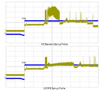

-Még egy apróság, a jobb routerek általában 5-6 certifikációval rendelkező 85-90% hatékonyságú, jó minőségű tápegységgel érkeznek, ugyanez nem mondható el az alsó kategóriás USB hubok tápjairól.
Routerre csatlakoztatott USB HDD-re írok még egy ajánlást. Én általában WD Passport külső USB HDD-ket használok a következők miatt:
-maga az USB keret kisebb fogyasztású mint a 2-3000FT-os külön megvásárolható megoldások jó része
-a keretben levő WD vinyóra gyárilag ráteszik a Reduced Power Spinup funkciót bekapcsoló jumpert, ezzel a funkcióval a HDD felpörgése 0,5-1mp.-el hosszabb ideig tart, cserébe az induláskori áramfelvétel és a tranziensek mértéke is jóval kisebb. (felül a normál indítás alul a csökkentett áramfelvételű indítás látható; az áramfelvétel zölddel van jelölve)Egyszerűbben megfogalmazva, az átlaguser annyit vesz észre, hogy az usb külső vinyó 1 db. usb portról is stabilan működtethető. Egyébként ezt a funkciót jumperrel be lehet kapcsolni bármelyik WD notivinyón is, ha valakinek szüksége van rá a WD oldalán levő doksikban megtalálhatja milyen módon.

A legtöbb ember aki ilyen routert vesz, elsősorban a Tomato firmware miatt teszi, ami egy áttekinthető, egyszerűen beállítható, rengeteg változatban elérhető firmware, ami csak Broadcom chipsetes routereket kezel, de azokat atom stabilan. Nekem pl. sokkal jobban tetszik mint DD-WRT.Végül pedig mik azok az alapszolgáltatások amit elvárok a routeremtől?
-dyndns
-FTP szerver (webes eléréssel kintről is elérhető legyen a dyndns címemen keresztül)
-Samba fájlmegosztás (már az NFS is elérhető firmwareből)
-alapban jól és stabilan működő Transmission torrent kliens (webes eléréssel kintről is elérhető legyen a dyndns címemen keresztül)
-hdd kezelése (ext3 és NTFS)
-nyomtatómegosztás kezelése (gyárilag 2db. usb port miatt hub sem kell, vinyó táplálással, táplált usb hubbal se kell szórakoznom)
-a routernek legyen elegendő flash memóriája, ne kelljen swap-ot létrehozni a vinyón, ne feküdjön meg 5-10 torrenttől
-SD-idle működjön a routeren, azaz adott X perc tétlenség után automatikusan kapcsolja le a router a vinyót
-éjszakára időzítve lekapcsolható legyen a rádiós rész
-DLNA médiaszerver működjön normálisanLegyen ilyen a kezelőfelülete:
Az alap fimware-ből elérhető funkciókat itt lehet megnézni: Tomato USB
A fentieket pedig stabilan tudja, és egyszerűen gyorsan telepíthető legyen. Ismerősöknek két Netgeart állítottam be torrent letöltőnek, több mint 1 hónapja stabilan mennek, nincs panasz rá, nem indulgat újra, nem akad le a kliens, semmi több. A beállítás pedig kb. 15 perc. Most ránéztem az egyik 3500L-re ennyit forgalmazott 30-40 nap alatt, gond nélkül:
+ infó Netgear 3500L + wifi bekapcsolva + 1TB-os WD vinyó fogyasztása torrentezés alatt 11W, üresjáratban, amikor automatikusan leállítja a vinyót a fogyasztás 9W.

ami még érdekes lehet, h letöltésnél (torrentnél, ftp-nél) a tépé meg az asus milyen le és feltöltési sebességeket kezel le a wan oldalon. mert azért az megeszi a hardvert is.
amúgy, kb. sokszor írtam már le a fórumán is, h szerintem akkor nem volt túlárazott, mikor megvettem (se tp-re, se másra nemigen volt alternatív fw, nekem meg jól jött az n-es wifi, a gigabit lan és a nyomtatómegosztás), viszont az évek haladtával jócskán túlárazottá vált. -

ami talán előny a tp-vel szemben: tomato vagy dd wrt alatt meg másol usb hdd-ről 10 mb/s+ -aligaz tp is tud 11-12mb/s-t openwrt alatt usb hdd-ről...
nem mellesleg, nem megy naprakész cikk
Cyberpunk
A kinézet az lényegtelen, az igaz hogy a design az nem a legjobb.
Egyébként pont holnap veszek egy ilyet kap egy Tomato-t + 1TB HDD-t
