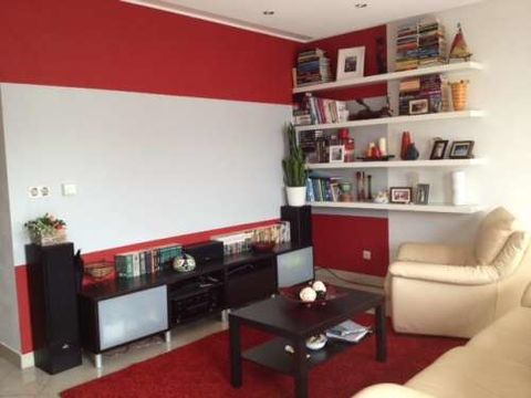

Tikkurila a festék gyártója, azon belül a FEELINGS beltéri falfesték, és azon belül a H499-es szürke árnyalatot mondják a legjobbnak. De van világosabb vagy sötétebb árnyalata. Nem neked kell kikeverni, a színt készen kapod dobozban. Nekem 1 liter bőven elég volt a kb 3 méteres képátlóhoz.Soha életemben nem festettem falat, de még így is tökéletesre sikerült egy egyszerű kis kézi hengerrel... Nagyon jól fed a festék.
A legtöbb nagy festék boltban kapható ez a festék, nem nehéz beszerezni. Én egy Debreceni festék üzletben vettem.
Ennyit kell kérni a boltban: Tikkurila Feelings H499 és már hozzák is...
# készítek majd képet hogy nálam milyen

Hát ez egy jó kérdés, méretre ez már nagyon jó, nekem is 2,80 méter körül van az átlóm. Mondjuk gyanúsan olcsó nekem ez az EliteScreen, de attól persze lehet jó...
Annyira biztos jó mint az én festett falam... bár a falat én olyan tükörsimára csiszoltam hogy a gekkó se mászik fel rajta...
Meg a H499 festékre aszongyák az okosok hogy kb olyan a kép vele mint a drága vásznaké...
Mondjuk egy ilyen gyári vászonnal kevesebb a kínlódás (nincs, csak megveszed)
De ha esetleg a családot zavarja a vászon... akkor nem opció egy falfestés H499-el? Akár az egész helységet befestheted vele, ez egy jó minőségű beltéri falfesték eredetileg...

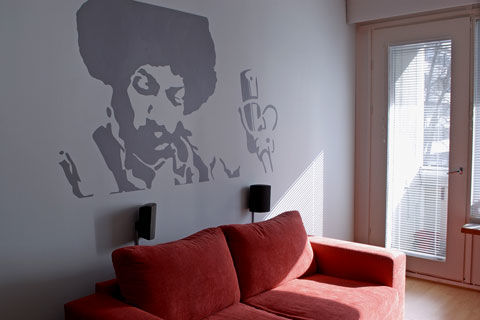

Ilyen színe van a falon: (sötét figura a falon)
De van aki úgy oldja meg a falra festett vásznat hogy nem egyszínű a fal, hanem a vászonnak kihagyott "hely" egyben a dizájn része a szobában...
Vannak jó megoldások, és így a "családot" sem zavarná...
