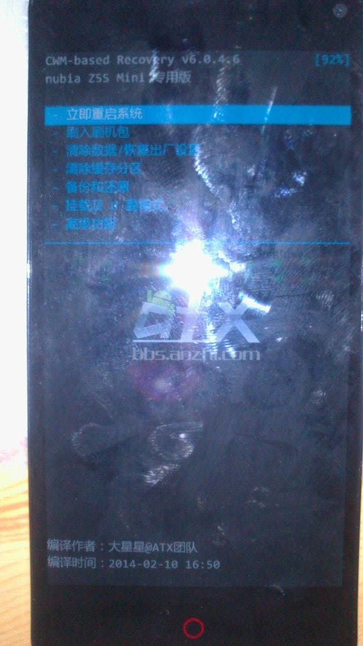

Tisztelt ZTE tulajok!
Segítséget szeretnék kérni tőletek. Minap újdonsült tulajdonosa lettem egy Nubia z5s mini készüléknek. Sajnos komolyabb topikja nincs ezért itt próbálok segítséget kérni.
Új ROM-ot szeretnék rátenni ami ez lenne: http://www.needrom.com/download/nubia-z5s-mini-kk/
SD kártyára felrakom a zip-et és behozom a ClockworkMod Recovery-t. Sajna kínaiul van rajta minden de megtaláltam nagy nehezen a sd kártya tartalmát.Ezt látom mikor belépek. Elviekben sikerül is a zip-et felmásolni a telefonra és onnantol kezdve nem tudom mi a teendöm. Ahonnan a ROM-ot leszedtem ott azt irja hogy automatán elkéne indulnia a telepítésnek,de nem történik semmi.
Aki tud kérem hogy segítsen. Bármiféle módját elfogadom a segítségnek. Kép illusztráciok,részletes szöveg le írás hogy mit csináljak,bármi.
Köszi előre is.
