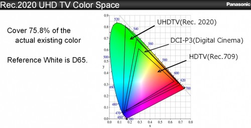

illetve a kontrasztarányuk megfelel az SMPTE 2084-as szabványnak, amelyre HDR EOTF vagy PQ EOTF formátumként szokás utalni
Ez kicsit furan hangzik igy. A SMPTE 2084 az magat a PQ curve-ot illetve annak kulonbozo bitmelysegu verzioit definialja, aminek amugy a teteje 10000 cd/m2-nel van, tehat nyilvan egyik monitor sem felel meg neki, illetve az alja meg 0-nal van, tehat nem erdemes a kontrasztaranyrol beszelni. Sokkal inkabb arrol van szo, hogy ezek a kijelzok rendelkeznek olyan uzemmoddal, amikor PQ-t fogadnak a bemenetukon a szokasos jelek helyett, illetve legalabb 10 bit HDMI-t tudnak fogadni, es megfelelo signaling eseten bevaltani ebben a PQ uzemmodba.
egyébként a HDR kijelzők még mindig csak az emberi látás 75,8%-át fedik le
Errol is erdemes egy szot vesztegetni, ez gondolom igaz, de a valosag meg az, hogy hacsak nem valami lezer/neon tulszaturalt valamit nez az ember, hanem valos kepet, akkor kb. senki nem fogja tudni megmondani, hogy az adott kep p3-ra van-e szukitve, vagy nem. Meg amugy tobben ugy csinalnak HDR anyagot, hogy a Rec2020 tartomanyon belul maga a kepinformacio P3-ra van szukitve.
