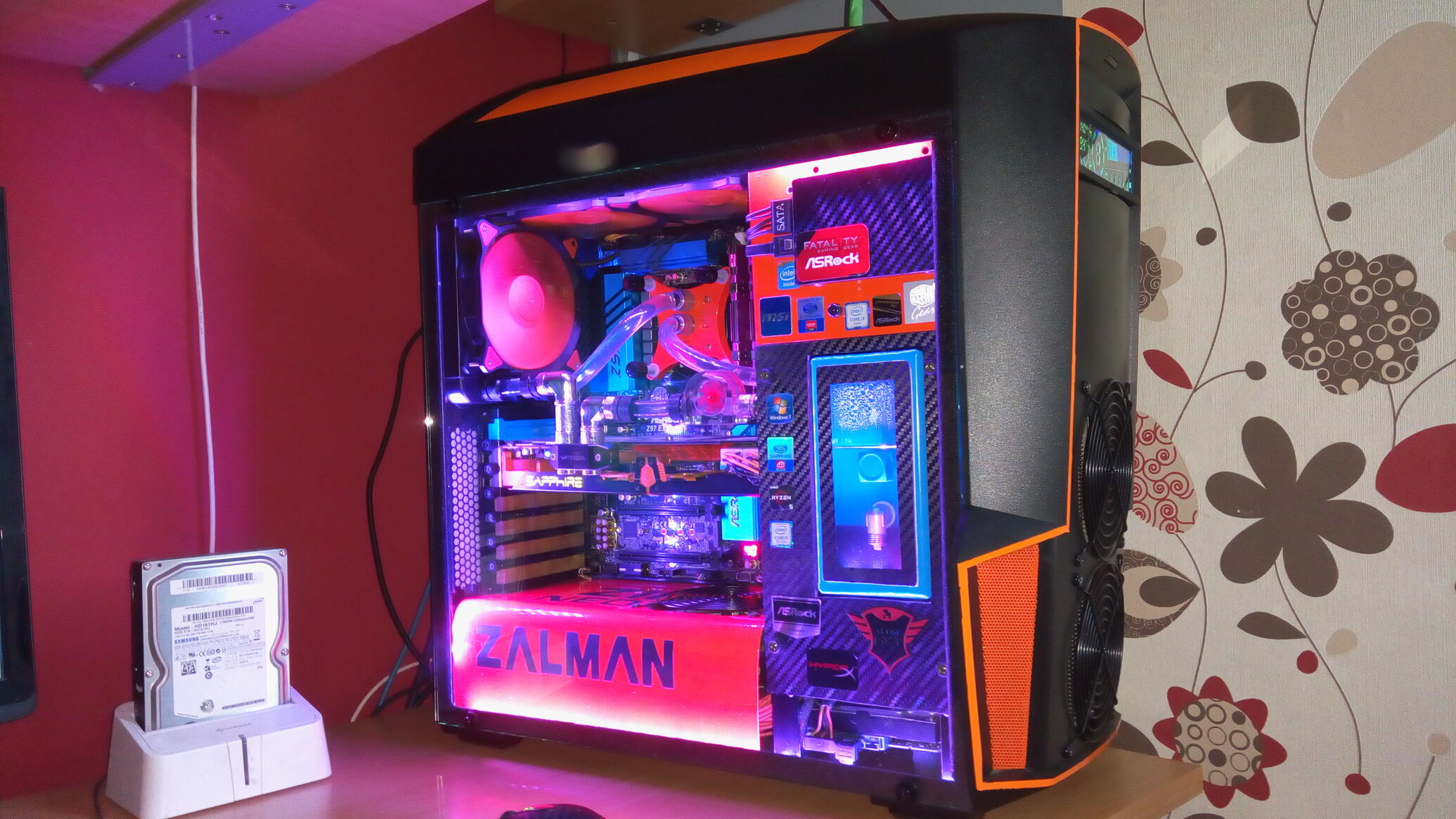

Ha hiszed ha nem én már évek óta Prelux fagyállót használok_ALU G12+ foszfát, nitrit mentes és korróziógátló adalékos 1L kb 1000ft amit felesbe keverek deszt, vizzel!
Nem korrodál, nem okoz lerakódást, sajnos elektromosan vezető, vegyesen is használható alu, és réz rendszerekhez is!
A hátránya az hogy kb. 1.5 évente a PVC csöveket cserélni kell, mert elszinezi idővel a lötty!A kompakt hűtőkbe is ezt töltöm vissza, ezidáig semmi probléma nem volt velük!!
Íme a gépem, bár nem kompakt, de egy misét megér!

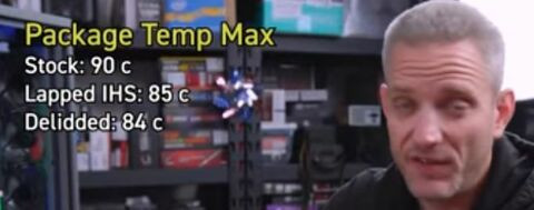

Nem feltétlenül. Kezdeni durvával érdemes, a finom hamar eltömődik. Aztán mikor már kb síkban van, akkor átállni a finomabbra. Szerintem ilyesmihez felesleges egyébként 800-asnál finomabbat használni. A tükrös felület nem feltétlenül jobb (mérve sem). JayZ-nek nincs szerencséje, eddig az összes hozzá került 9900K kupakja domború volt. [link]
Az intel gondoskodott róla, hogy a forrasztás csak annyira legyen jó, hogy még éppen elmegyegessen vele a proci. Megnövelték a mag vastagságát szilíciummal (kb 0,2 mm lecsiszolható a mag tetejéről), és a forraszanyag is feleslegesen vastag (ráadásul képeket nézegetve még némileg porózus is). Szóval de, van értelme a delidnek, csak éppen nem elég csak simán újrakenni folyékony fémmel. [link]

Gondolom, ezt is valami extra finommal kellene egy kicsit nedvesen. (?) De a delid része azért nem ilyen egyszerű..
Páran azt is mondják, hogy ennél procinál nem sok értelme van delidnek..
Néztem pár hőmérsékleti diagramot és legalább annyira tűrésen belül van mintha választok egy jó pasztát. És egy még jobbat.
