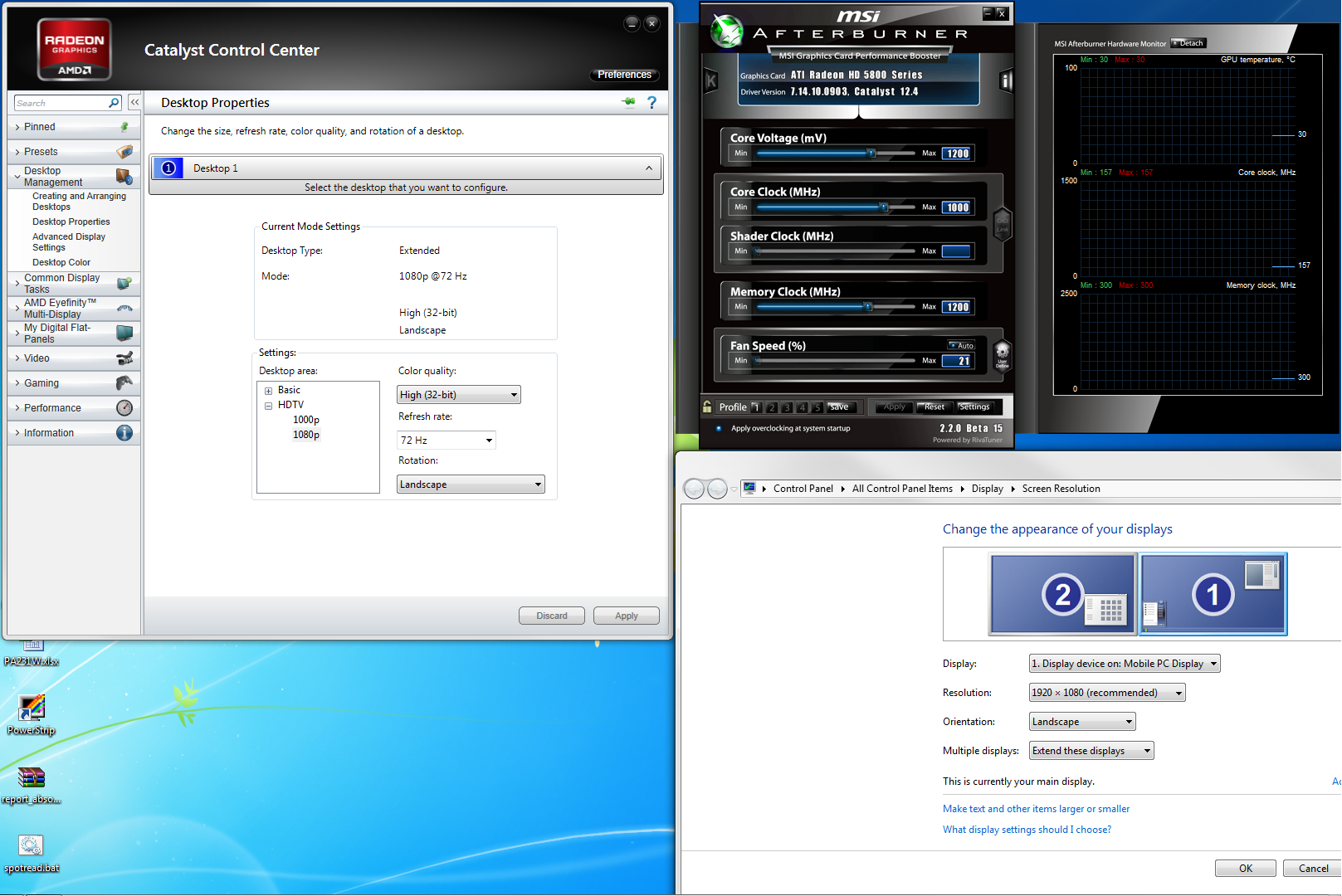

Ennek most nincs köze ahhoz, hogy a GPUd hogyan tudja feldolgozni a vertexet, textúrákat, stb. Ha baromi lassú lenne a kirenderelt kép másolása a kimenetre, akkor 72Hz -et nem lenne képes kiszolgálni, hiába van benne 1000000 skalár processzor.
Szerencsére ez az eset nem áll fenn, a driver pedig azért rakja 3Ds órajelbe magas képfrissítési frekvencia alatt a GPUt és/vagy VRAM-ot, mert egyszerűen bugos. -

Abból következtettem, hogy a 9600GT-men arra figyeltem fel, hogy üresjáratban már fullhd+ 72Hz kimenetnél 1%-ot jelez a memóriavezérlő GPU-Z szerint, kisebb felbontás +75Hz vagy fullhd 60Hz-nél pedig 0% , aero nélkül. Ez mondjuk még elég béna következtetés.

Igen, mert nagyobb képfrissítésnél jobban használja a memóriavezérlőt és ha úgy oldották meg akkor feltekeri az órajelet. Vagy tévedek?

Fura, bár ilyen bug gyakran előfordul 2 GPU-s kártyáknál, több kártyás konfigurációknál, de néha akár szimplán egy szál egy GPU-s kártyánál is pusztán a VGA driver függvényében és/vagy az OC beállítások miatt.
Erre szerintem az lehet a megoldás, hogy alapértelmezésben 60Hz-en hagyod a Windows asztalt és csak a filmlejátszót állítod be úgy, hogy váltson át 50 vagy 72Hz-re a videó fps függvényében. Az MPC-HC-s EVR-CP (bár itt ez kicsit bugos) és a madVR is tud ilyet.
Nekem 60Hz-en fut a Windows asztal és a filmlejátszó vált progesszív 23.976, 50.000 és 59.940 Hz-ek közt a tartalomtól függően. Így még nem vettem észre, hogy be lenne ragadva a kártya 3D órajelre.

Ami miatt fontos is lehet, az a 72Hz, mert nekem például csak DP-n sikerült ezt elérni. Ha sokat nézel Blu-Ray filmeket (beleértve az azokról készült akár 720p RIP-eket mkv konténerből...), akkor érdemes így beállítani, mert látható a különbség a mozgás folytonosságában. Az 50Hz pedig még fontosabb a 25fps-el pergő anyagoknál (EU-s TV adásokról készült letölthető felvételek), mert az sokkal csúnyábban jön ki 60Hz-en, mint a 24Hz (többet ér lelassítani 24fps-re, ha fix 60Hz-es monitoron nézed).
