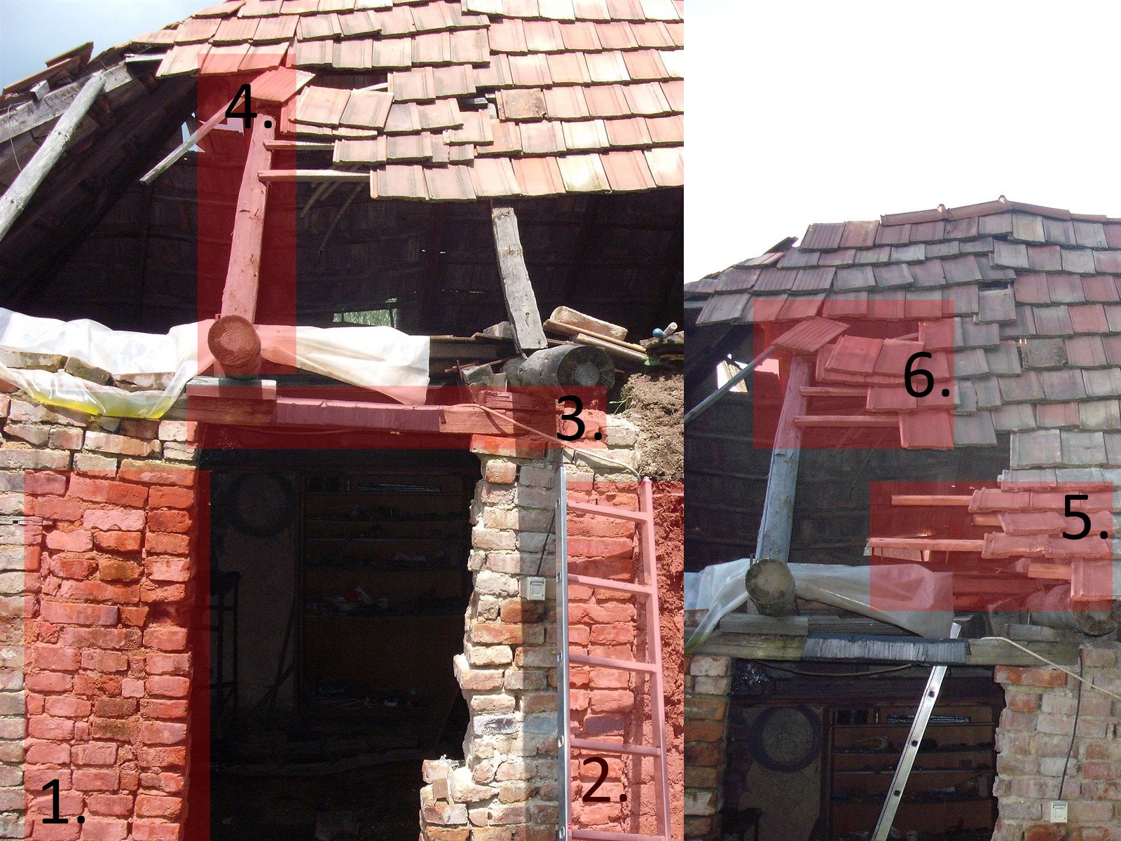

az a probléma, hogy a fizikát nem érdeklik a miértek. bármelyik felsorolt probléma potenciális veszélyforrás és csak a képeken 5-6 ilyen látszik. történhet olyan baleset, ami inkább az építés alatt következhet be (cserepek lecsúszása) és van olyan ami bármikor, akár csak évek múlva (áthidaló eltörése).
hiába cserélitek ki a gerendákat, nem szabad egy 1m hosszú 15-20cm széles és 7-8cm magas pallóra terhelni egy 3-3,5m hosszú 15cm átmérőjű gerendát a rá jutó tető szakasz súlyával. ráadásul ha a cserepezést itt félbehagyod, akkor az szabadon ázik, rohad a tönkremenetele jelentősen felgyorsul.
legalább azokat a veszélyforrásokat kéne kiiktatnod, amik nem kerülnek semmibe. meg kell hogy érjen fél órát leszedni/megigazítani azokat lógó cserepeket.

Nagyon köszönöm ezt a részletes elemzést megpróbálok szépen sorjában válaszolni rájuk, hogy mi miért is lett úgy:
1. A téglafal fal konkrétan maga akkor ázott el annyira amikor hozzá lett fogva a tetőnek, de mivel faterommal már nem bírtuk megcsinálni ezért így maradt és már így is van a tető kb. 1 éve így van kisebb nagyon dolgokat csináltunk rajta hogy mégse ázzon be annyira, de az is csak fél megoldás. Tehát azért ázott el a fal mert nincs tető ha lett volna és előtte is még simán bírta a terhelést sokkal jobb állapotba volt.
2. Igen sztem már nem sok értelme van meghagyni ezt az egész padlásfeljárót, de ezt nem én fogom eldönteni hanem testvéremék mivel ők fogják megcsinálni (ha csinálják egyáltalán) a tetőt majd eldöntik hogy mi lesz vele, de kb a munkám arra irányult, hogy a kamra vályogfala legalább ne ázzon el mert az még tökéletes.
3.Csak humorból van beszigszalagozva (
) egész jó szinte tökéletes állapotban van biztos hogy elbírja gerendák súlyát.4. Ha csinálva lesz a tető egyáltalán a bal és a jobboldali gerendák is ki lesznek cserélve mert annak már annyi annyira elázott.
5. A cserepet csak addig akartam megcsinálni ezért lógnak ki össze vissza a tetőlécek.
6. Igen tudom le kellett volna szedni, de nem különösebben foglalkoztam vele legalább azok is fednek valamit, nagy hülyeség de hát ez van.
Így a végere mondom hogy teljes mértékben csak magamnak csináltam az egészet tudom, hogy rengeted pénzt bele kéne adni hogy egy normális tető ebből kijöjjön (ha egyáltalán még lehetséges). A Padlásfeljárót mostanában nem használjuk mert nincs aki használja egyébként is már csak szerszámok vannak benne minden más ki lett pakolva hogy ne ázzon el. Tudjuk, hogy nagyon veszélyes így ez ezért fokozottan vigyázunk hogy ne történjen semmi gond nem sokszor mászkálunk be. Mint ahogy írtam előbb nem én fogom eldönteni, hogy mi lesz a tetővel én csak azt akartam megakadályozni hogy a kamra fala ne ázzon el és ez sikerült is mivel hajnalba esett az eső és nem ázott be.

a legnagyobb jó szándékkal: ez így már munka közben is baleset és életveszélyes.
1. az ajtónyílástól balra lévő falszakaszon téglakötésnek nyoma sincs. a képeken látható falszakasz legalább 3 elkülönülő részből áll. ráadásul sok a már darabolt téglának sem nevezhető, inkább törmelék darab. a sorok a nyílás felé dőlnek.
2. jobb oldalt átvizesedett vályogfalhoz csatlakozik a faltest, de legalább téglakötés nyomai megvannak, TALÁN működhetne pillérként, de még így sem az igazi ...
3. ezekre terhel áthidalóként egy kb 7-8 cm vastag fa palló. ha a szigszalagozás a közepén toldást, vagy repedést jelent az már önmagában VESZÉLYES. a képről nem derül ki, de az áthidaló lecsúszását a falról megakadályozza valami?
4. ha ép is az áthidaló, akkor sem jó megoldás, hogy egy sokkal nehezebb gerenda, a csatlakozó utolsó teljes szarufával, lécezéssel és a cserepekkel együtt nagy terhet ad át. ráadásul úgy tűnik, hogy a padlás járható és használjátok/használják tárolásra. a jobb oldali szarufa legalább már a falon fekvő áthidalón van, és itt lesz jelentősége az áthidaló rögzítésének.
5. a cseréplécet szarufa fölött kellene toldani, de ha ez nem lehetséges, előbb mindenképp a lécezés legyen meg! kicsit túlbiztosítva toldva, rögzítve, hogy ne lógjon 50-60 centit a colos cserépléc a cserepekkel együtt. toldani sem lehet így normálisan és balesetveszélyes is.
6. a középen lévő kb. 10-12db cserép, ami között van törött, van ami törött léccel lóg a levegőben, az szintén veszélyes és a munka elején le kellene szedni.
a legvalószínűbb kimenetelek a képek alapján:
- az előbb említett néhány cserép, lényegében előjel nélkül bármikor leeshet. már az is elég ha a padláson esik valakire aki nem számít rá, de ha jól látom alatta ki van bontva a padlás burkolat így nem állítja meg semmi.
- ha a cserepezést így folytatod, akkor lényegében bármikor az öledbe szakadhat több tucat cserép. ha hasba vág ennyi darabonként 2-3kg-os cserép, akkor borítékolható a belső vérzés. ha lábon talál el, akkor szinte biztosan hátra esel. ha szerencséd van, akkor földön már nem esnek rád a cserepek.
- ha mégsem bírja az áthidaló a terhet, akkor egyszerűen kettétörhet. legjobb esetben csak a rajta lévő gerenda és csatlakozó szarufa szakad le. a cseréplécek nem fogják tudni tartani a cserepeket és csak az a kérdés, hogy mekkora felületről esnek le.
- a legrosszabb eset, amikor a baloldali faltest szétválik. ha a sarokig kibicsaklik a fal vagy szétcsúsznak a sorok, akkor lényegében a tető ezen része biztosan ledől.
tudom, hogy sokszor pár ezer/tízezer forint a költségvetés, de ha megtörténik a baj akkor, általában a legrosszabbkor szokott megtörténni. amikor kisgyerek játszik a kertben vagy idegen dolgozik a telken... esetleg évekkel később, a legváratlanabb szituációban... ráadásul műhelynek vagy raktárnak tűnik a képek alapján, amiben lehet huzamosabb emberi tartozkodásra számítani.
érdemes elgondolkodni, hogy már egy cserép (2-3kg) is képes tartós egészség károsodást okozni, de akár ölni is... amellett, hogy család(ok) életét teheti tönkre egy ilyen tragédia, akár büntetőjogi vonzata is lehet a dolognak...

Gratulálok. Csupán egyetlen nap, és már majdnem 50 - azaz ötven - cserepet felraktál. Igaz, elég trehány módon, de ekkora hajtásban nehéz precízen dolgozni
Csak valahol csak rá van rakva a cserép a másikra de hát ez van, tudom hogy nem szép.
Egész pontosan 44db. A lécet pedig azt hiszem dróttal kötözted fel, mert ha szögeled, akkor az a 3db, ami 3 sorral feljebb le van csúszva, tutira leesik
