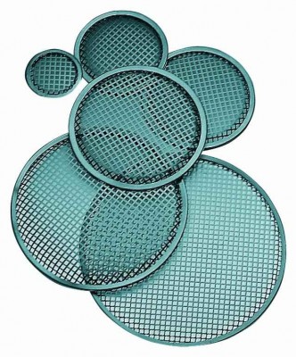

Goose-T: A linkelt cucc elég kicsi a célhoz, de egy nagyobb méretű talán még szóba jöhet. A reflexió szempontjából viszont kétségeim vannak vele kapcsolatban, bár lehet, hogy alaptalanul.
Szerk.: Mondjuk a 18"-os már biztatóbb. -
Goose-T
Hangfalrács? Acélból van, merev, jól szerelhető (hegesztés, ragasztás, fúrás), és pont hangáteresztésre találták ki.
[HUN]Zolee
Fémből hegeszteni/tetni egy rácsot. Esztergáltatni kell rá a felfogatókat.
