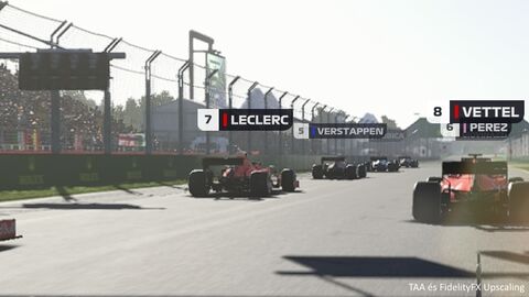

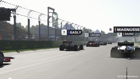

Szerintem upscaling sok esetben rondább F1 ben is mint a DLSS. kerítésben jót tesz a TAA+ upscailng elmosódása, míg másban (pl: aszfalt) jobb a zöld megoldás. -

Erre való az élesítő filtere a FidelityFX-nek.

Annyira aktuálisan nem értek hozzá, mert egy csomó VGA széria kimaradt nekem, de az utolsó képeken nem csak a kerítés, de az egész kép sokkal élesebb, tisztább a Fidelity esetén. Annyira, hogy a TAA ezek után már szinte nézhetetlen.

Ez a DLSS konkretan egy vicc

Tényleg Jóval meggyőzőbb mint a TAA-val, de az éleken ott maradt recét és a TAA okozta artifact-eket is
"visszaélesíti". Érdemes az N betű, után a jármű körvonalait megnézni.
Dinamikájában "vasalja a képet" és zajt is látok az egyszínű felületeken, mintha meg lenne tolva egy lenne pici "HDR"-el.Ez most kicsit máshogy teszi tönkre a képet.

A FidelityFX Sharpening egész jól néz ki, este próba.

Jó lesz ez a FidelityFX ,szeretném minél több játékban viszont látni. DLSS meg csak akkor jó ha a fejlesztő fordít rá elég időt,tehát mikor az Nvidia rendesen kitömi a zsebét.
