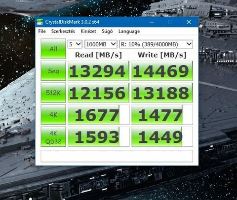

Van 2db Samsung 970 Pro 512 GB SSD-m. Ryzen 7 2700X processzorral használom és AM4 Asrock X470 Gaming K4 alaplappal. Ha az alaplapon raid 0-ba kötöm a két SSD-t, akkor lassú lesz az írás olvasás ( 1600 MB/s ), mivel csak az egyik csatlakozó NVME M2 ultra X4
a másik X2.
Így értelem szerűen az X4-et is Raid0-ban visszalassítja X2 sebességére. Ráadásul az AMD legfrissebb 2018.06 havi raid drivere nem kompatibilis az SSD driver-ével. Kiüti, lefagy a windows 10 Pro ha telepítem az SSD drivert. Anélkül meg 1.600 MB/s írás olvasás a sebesség. Szóval egy rakás sz...Rendeltem StarTech.com 2xM.2 RAID vezérlő kártya PCI-E /PEXM2SAT3422/ adaptert.
Időben vissza tudtam mondanom, mert felhomályosítottak, hogy az sata M2 csatlakozós nem NVME M2 ultra csatlakozós. Más a lábkiosztás a sata M2 SSD-nek mint az NVME ultra M2 SSD-nek.Tehát keresek PCI Express 3.0-ba rakható 2db NVME ultra M.2 X4 SSD-t fogadó adaptert X8 lábkiosztással, amivel a két ssd-t raid 0-ba tudom kötni, így a két ssd tárhelye közel 1 GB lesz és a szekvenciális írás-olvasás sebesség is jelentősen emelkedik.
