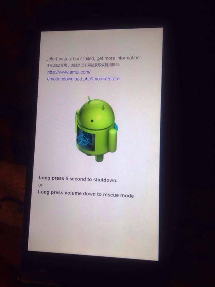

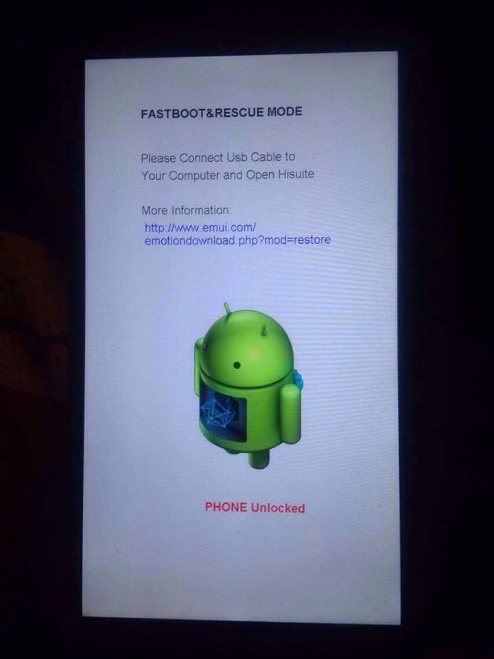

rmartin94
Adott egyik ismerősöm P6-S U06 típusú telefonja, ebből elég egyszerűen rájöttem, hogy ez egy P6-S, azaz kínai verziójú.
Az lenne a kérdésem, hogy rátehető-e erre a P6 európai verziós ROM-ja? Amit egyébként a Huawei oldaláról lehet letölteni.
A telefon jelenleg Fastboot & Rescue módban van, PHONE Unlockedet ír, tehát nyitott a Bootloadere, tehát szerintem itt az UPDATE.APP-os módszerrel nem lehet újratelepíteni a telefont, csak a parancssoros fastbootos ROM szétszedőssel. Ismerősöm próbálta rádugni a HiSuite programra, de az értelemszerűen nem csinál vele semmit. A válaszokat/javaslatokat előre is köszönöm. -
