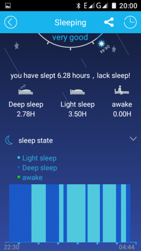

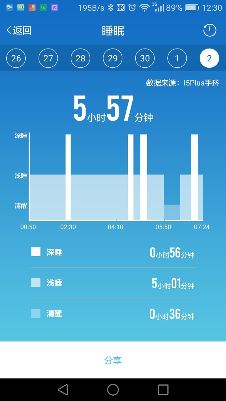

Pedig nekem ott van Zeronerben a Sleeping alatt, hogy:
Deep sleep: 2.53H, Light Sleep 5.48H, Awake 0.00H
Ha nem észleli, mi a túróért írja? -

Ja és szerintem az alvásmonitorozás sem túl megbízható. Csomót voltam ébren, forgolódva (egyszer meg is nyomtam az órát, hogy lássam mennyi az idő), mégsem jelzi az ébrenlétet.

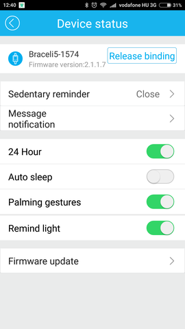

Nekem a 2.1.1.7 Fw van rajta, nem ajánl frissítést (mind a két órán). A legújabb iwownfit meg rosszul számolja az alvást.
Zippair
Sziasztok. Alma telefonnal használom az órámat, eredetileg 2.1.1.7 volt rajta. Az iwownfit-ben rányomtam az upgrade-re, és frissített 2.1.2.1-re. Most megjelenek az órán messenger és a viber üzenetek is.
Azt nem tudom, hogyan lehet kikapcsolni, ha mégsem akarnám az órán megjelentetni. -

Na megjött az új óra, alapból 2.1.1.7 van rajta
Lune
Én vagy 2 hete megpróbáltam frissíteni az androidos mobilommal ami egy Huawei P8 lite. A telefon nem volt felsorolva azok között a készülékek között, amikkel nem megy a frissítés.
Mondanom sem kell, hogy rezgés-villogás volt az eredmény, az óra téglásodott, azt gondoltam. Próbálgattam feltenni rá a romokat vagy 2 napon keresztül, de semmi eredmény. Dühömben rendeltem egy újat.A párom mondta, hogy próbáljuk meg az ő Samsung telefonjával a frissítést és hátha azzal működni fog. Láss csodát, egy régebbi romot rá tudtam varázsolni és működik is. Fel tudnám frissíteni, de egyelőre nem bajlódok vele.
Szóval az ember ha azt hiszi, hogy kukásította, akkor érdemes egy másik telefonon keresztül is megpróbálni a frissítést, hátha akkor működni fog a kütyü.

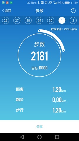

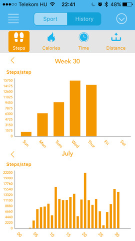

imis

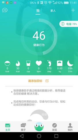

Tegnap feltettem a zeroner healt 4.0, sajna kínai, de lényegesen többet tud (már amit ki tudtam bugázni).
A napokat is vissza lehet nézni, akár heti és havi bontásban is lépésszámokkal.
Nem tudom takaríthatók-e a nem kívánt funkciók megjelenítése, pulzus, folyadékfogyasztás stb.

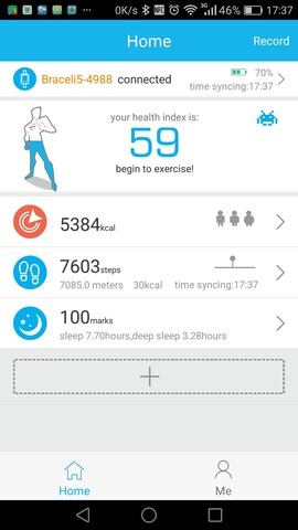

Ahogy látom, megjelenítésnél az akku töltöttség változott az órán.
Az iwownfit-ben hozzá lehet kapcsolni a google fitnesz-t, és "+" program értesítést is meg lehet adni. -

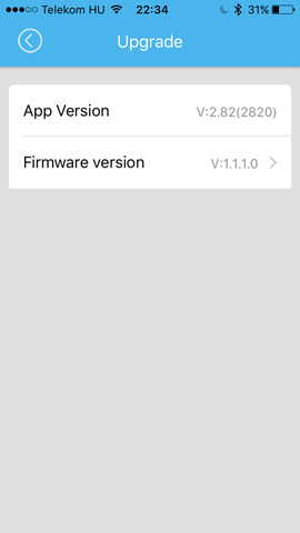

Én iPhone-nal párosítottam. Nekem a sima Zeroner volt/van fent, az felismerte, de nem tudott mit kezdeni vele. Magyarul nem szinkronizálta le az adatokat, csak az időt.
Felraktam a Zeroner Health-t, az egyből kommunikált a karpereccel.
IPhone-nal nem megy a frissítés, nem is talál. A saját I5 Plus-omon is csak a V1.1.1 fw van, és nem is talál hozzá újabbat. Droidom meg csak tableten van, de az meg még csak fel sem ismeri a karkötőt.
De igen, a fw frissítés a kütyüre vonatkozik.Na mind1, karpánt beüzemelve, holnap megy a megrendelőhöz.

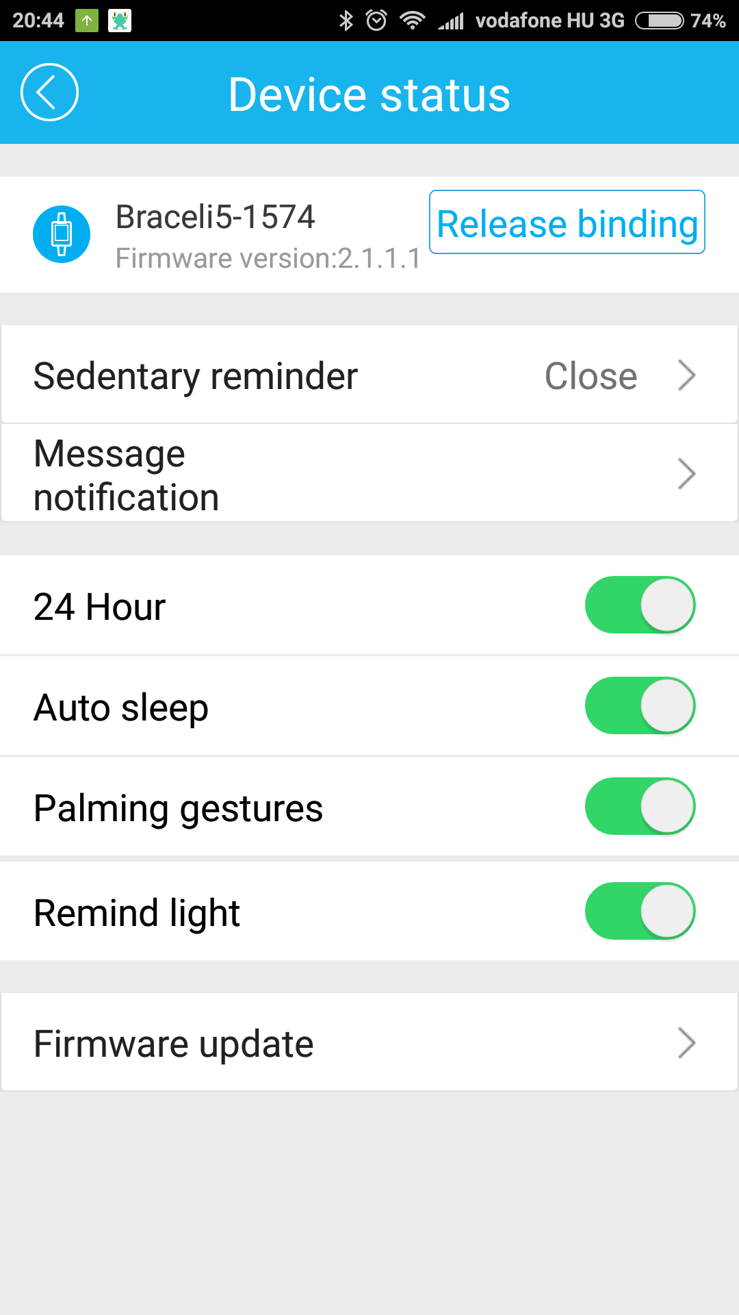

Akkor van 2.1.1.1-es verzió!
Nem vagyok egyedül
Nekem a play-es Zeroner működik, de az v2.2.2 a frissebbel nem tud bejelentkezni.Nálad is így van?
Érdekesség, hogy a Zeroner Health talált firmware frissítést, ami ha jól gondolom a kütyüre vonatkozik....nem merek belevágni. -
AndrewBlase
Nnna kérem. Ma megjött a 3. I5 plus karkötő. Ez már elforgatva mutatja az időt/dátumot, egy "képernyőn". Meg van egy csomó új "menüpont" benne.
- Fekvőtámasz, ugrálókötelezés, labdázás, felülés, illetve magán a karkötőn lehet állítani, hogy fekvő avagy álló üzemmódban mutassa az időt és a dátumot.
Igen, ezen már a V2.1.1.1 Fw van. Viszont érdekes, hogy a "sima" Zeroner app nem tetszik neki, a Zeroner Health szükséges hozzá.

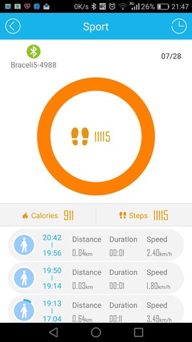

Nincs benne GPS, így biciklizés közbeni távolságot tutira nem mér. Futás közben mér, már ha "lóbálod" a karod. Az, hogy mennyire pontosan, az már más kérdés. Mondjuk azt se tudom, hogy a'la natur sétálásnál mi alapján méri a távot. Talán a testmagasságból számol valamit.
Persze az is befigyel, hogy ha egy helyben állsz, és csak mozgatod a karod, mert pl pakolsz egyik oldalról a másikra valamit, akkor is számol, ami persze fals dolog.Amit mér, azt mutatja a kijelzőjén is, de ha párosítod a telóval, és leszinkronizál, akkor appból is mutatja.

Valaki letudná írni hogyan kellene frissíteni a FW rajta, nem merek belevágni mert angol tudásom nem sok.

ludla
Esetleg ha valaki magyarul is írna egy frissítési leírást mit hogyan kell
nagy segítség lenne az angol tudásom 0.001%
Vagy elég ha csak a Zeroner Health V3.2.1 programmal csinálom a firmware frissítést? -

2 féle firmware van az órához: "Initial Version 1.0.0.x no compatible with 1.1.0.x and viceversa." [link], mindkettő típus 2.0.1.8-ra frissíthető, a jó fájlt kell hozzá letölteni.
Bizonyos funkciókat csak a telefonos programban lehet beállítani, pl. elforgatásra bekapcsoljon, 12-24 órás kijelzést, ébresztő idejét, sok ülés után figyelmeztessen, alvásfigyelést, melyik programok üzeneteit kapd meg...: ezeket az órában nem tudod beállítani. Nekem csak androidos telefonom van, IOS-en nem tudom hogy néz ki a program, próbaképpen feltelepítheted: Zeroner IOS

Az alvás figyeléshez kell valamit beállítanom?éjjel semmit sem mért ...
