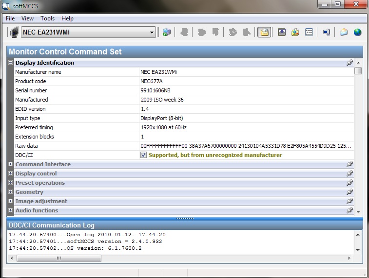

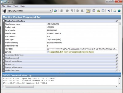

Egyébként Oliverdánál a DDC/CI sorban "Supported" szerepel, nálad viszont "Supported, but from uncecognized manufacturer". Vagyis nem ismeri konkrétan azt a típust. Vagy az is lehet, hogy a monitor jelzi hibásan, hány bites a kapcsolat. De a szemednek csak jobban hiszel (miután megértetted, mit látsz)...?

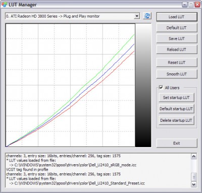

1. Nyugodtan működhet D-Sub-on is a dolog, ugyanis oda is a LUT-on át kerül a kép, jobb esetben 10 bites D/A-kkal. Innentől kezdve tök mindegy, hogy hányezer forintos analóg CRT monitort kötsz rá...

Szerk: DVI-nél tényleg csak annyit ír, hogy Digital, de DP-nél részletesebb az infó. És mondom, van más program is, ami szintén nyócbitezik.

De, bizony a HD3200-as képes lehet DVI-n is kiküldeni 3x10 bitet, és a monitorod képes lehet azt fogadni is! Nálam is éppen ez történik egy 3870-essel és több (jobb fajta) monitorral... Ez egy a hivatalos DVI szabványon kívüli, de ismert üzemmód. (Ezt a "poént" legújabb cikkemben akartam először megemlíteni, de mindegy...)c.,
Kipróbáltam a softMCCS-t: egy Eizo EV2333W-vel csak annyit ír: "Digital" (DVI kapcsolat van). Ergo: a program néha egy kicsit butácska vagy nem jut elég adathoz.ps. a DXVA-s hibák azért is lehetnek, mert a HD3200-as UVD-je sok amúgy DXVA-kompatibilis profil-beállítással sem kompatibilis.

1. Kikapcsolod a kalibrációt. (Legegyszerűbben pl. a LUT Managerrel.)

Milyen videokártyád van? A NEC EA231WMi 3x11 bites feldolgozással bír, és ennyit is jelenít meg, így nyugodtan tudna 3x10 bites képet fogadni.
Amúgy könnyű letesztelni, hogy tényleg 3x8 bit megy-e át vagy 3x10.
