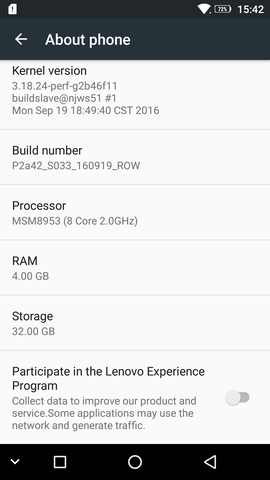

arktos
Megjelent a Vibe P1 utódja.
Lenovo P2 vs. Lenovo Vibe P1:
Pozitív:
- +100mAh akkumulátor (5100 mAh)
- Snapdragon 625 (8x 2 GHz)
- 4 GB RAM
- Állítható színes értesítési LED (hívás, sms, e-mail, egyéb)
- Jobb hátlapi kamera (apertúra f/2.0)Negatív:
- Szoftveres navigációs gombok a fizikai helyett (sorrend megfordítható)Első 100%-ra töltést követően 61 óra után tettem töltőre, 8%-on, 14 óra SOT-tal (2 SIM, 4G vagy Wifi folyamatosan).

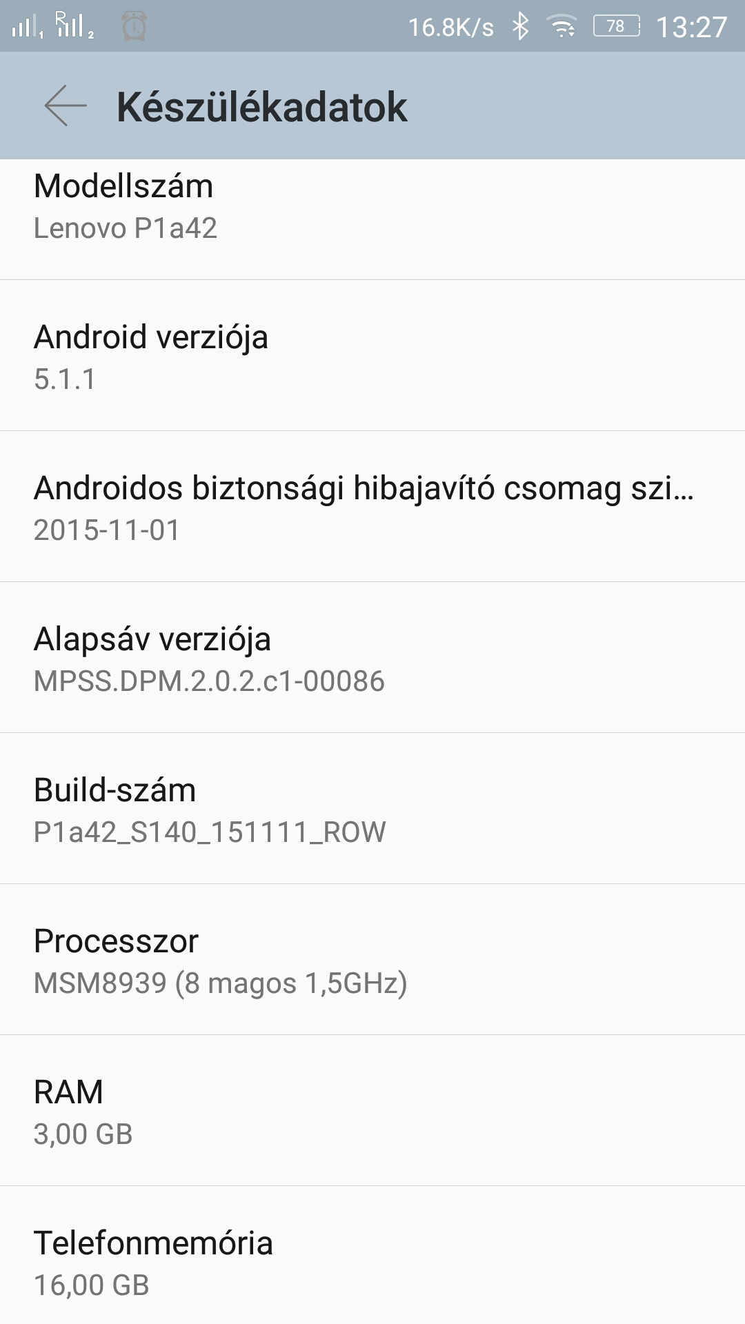

Elvileg ez nemzetközi verzió, kellene legyen teljes magyar nyelv és Google Play támogatás. Nincs rá frissítés?... ha van tedd fel a legfrisebb szoftvert. Ez valószínűleg nem EU-ban lett vásárolva.

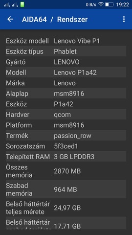

szimsky
A szoftverben is ezt írja, meg készülék hátlapján is. P1a42, ez azt jelöli, hogy európai verzió, hardveresen (rádiófrekvencia sávok) és szoftveresen is (nyelvi csomagok, szolgáltatások stb.) Tökéletesen megegyezik ilyen szempontból a VIBE P1-el, azt leszámitva, hogy 3 GB a RAM és nem 128 GB MicroSD-t támogat, hanem 256 GB-ig. A csomagoláson, a doboz oldalán ír annyit pluszba, a simához képest, hogy : Lenovo VIBE P1 Pro.
... és itt lehet még megtekinteni [link]

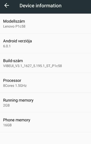

Igen, a VIBE UI-t tegnap kissé félreírtam, de természetesen úgy gondoltam, ahogy te is írtad, firmware (ROM, stb.), a Vibe UI csak a felület.
Azt meg tudod mondani, hogy a tiédnek mi a pontos típusjelzése?
Csak mert a 2/16, 3/16, 2/32 modellekét tudom, a 3/32 még nincs meg, bővíteném a listát, köszi. -

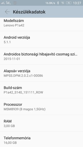

szimsky
DrojDtroll #275 üzenetére
Megnézheted a "Beállítások > A telefonról > Készülékadatok > Build-szám" menüpont alatt, az enyémben pld. (P1a42_S288_160721_ROW)
Nem a VIBE User Interface-t kell cserélni hanem a ROM-ba írt firmware-t, pld. a fent említettet kellene rátenni. -

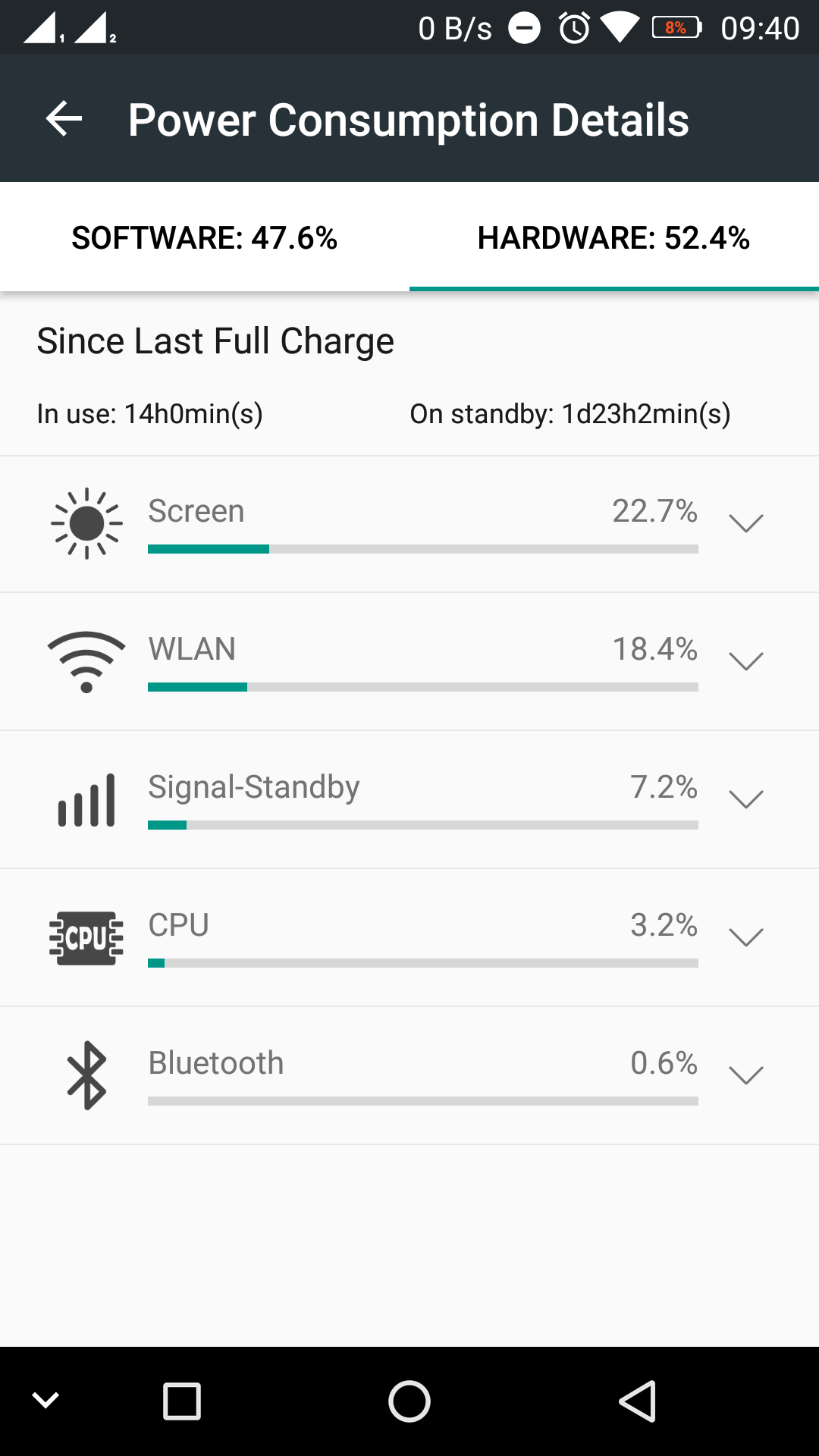

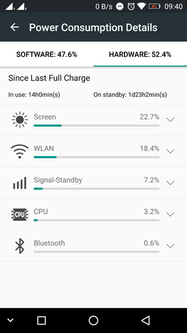

szimsky
Mindegyiken Vibe UI van, így hívják a Lenovo saját grafikus felhasználói felületét, ami az összes VIBE készüléken fut. Amit te említesz, az a firmware. Az én készülékem is ROW (azaz Rest of World) verzió, mivel Európában lett vásárolva. (emag.ro) Ismerem az extra fényerő beállítását, a "színegyensúly megjelenítése" menüpont alatt, ez már az előző Lenovómban is így volt, sőt, ezt az intelligens fényerő mód automatikusan be is kapcsolja erős fényviszonyok mellett. Na az égette ki a szemedet! (VIBE Z2 Pro - K920). 720 nit volt a fényereje, több mint az erről "híres" IPhone-é (680 nit körül). A VIBE P1-é, pedig csak 253 nit a Mobilarena.hu mérése szerint.
Lehet, hogy ez nem az extrafényerő értéke amit mértek, de akkor is kevés, ahhoz képest, amivel én megvoltam szokva. A felbontása is kisebb, de az nem különösebben érzékelhető csak ha nagyon megnézzük.
Szóval összességében rendben van ez a kis telefon, de ezek azért a gyengepontjai (kamera és kijelző). Természetesen tisztában vagyok vele, hogy ez nem egy csúcsmodel, és ár/érték arányban nagyon is a helyén van. A napi használata kényelmes és átlagos igényeket teljes mértékben kielégítő. -

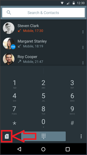

arktos
Többet kipróbáltam, sajnos egyik sem az igazi eddig.
Az alábbi kettőt találtam valamilyen szinten használhatónak:
- True Dialer ([link]): ezt azért találtam könnyen kezelhetőnek, mert a tácsázón tudsz közvetlenül SIM kártyát váltani, így nem kell a beállításokban túrni, vagy a felugró ablakos SIM választóval szenvedni.
- Pixel Phone ([link]): alapértelmezést nem találtam, de "megtanulja" a szoftver, hogy melyik névjegyet melyik SIM-ről hívod, így mindenkinél csak egyszer kell összepárosítani.Még nem adtam fel, hogy találjak jól működőt!

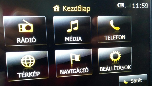

Külföldi fórumon sem jellemző, hogy ilyenre panaszkodnának, egy-egy eset befut, ahol a töltéssel van probléma, vagy az ujjlenyomatolvasó döglik be, de nem igazán jellemző rá a meghibásodás.
Szoftveresen ami tényleges hiba, hogy az autók navigációs rendszeréhez Bluetooth csatlakozás nem működik, de az általad leírtak alapján itt nincs is ilyen elvárás.

Tudja valaki, hogy hol lehet menedzselni, hogy melyik kártyáról induljanak a hívások?
Olyat találtam, hogy alapértelmezett SIM, de olyat nem, hogy nevekhez hogyan rendelhető SIM. Beállítható ugyan, hogy hívásonként kérdezzen rá, és meg lehet jegyeztetni vele a választást, de hogy tudok ezen változtatni, ha valamelyik kontaktnál szükséges volna?

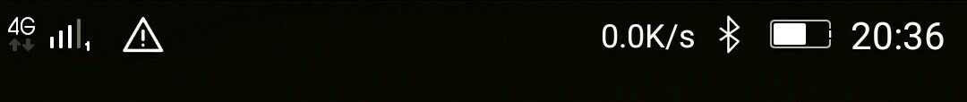

molnartom
A telefonomom tegnap délutántól van egy ilyen háromszög ikon és nem tudom , hogy mi lehet. Nincs semmi értesítés a kijelzőn, semmi időjárás semmi ilyesmi.
A telefon kikapcsolása - bekapcsolása után is látható. Tud valaki segíteni, hogy mi a fene lehet?

Black Phone #225 üzenetére
A gyári (Official) 4.4-et nyugodtan letöltheted szerintem, csak nézd azt is, hogy hány gigás a telefonod, és ne Format All+Download-dal tedd fel Flashtoolban, hanem Firmware Upgrade-vel. -
arktos
Szia! Csinalj legyszives a device information oldalrol egy screenshotot. Legjobb tudomasom szerint a P1 variansok 5.1-gyel jottek ki.

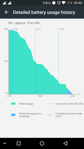

Még az utolsó 28MB update előtt csináltam egy ilyen "tesztet", hogy nálam meddig bírja egy töltéssel :
[link]Az akksi a Lollipop->Marshmallow update után nekem is gyengén muzsikált, akkor csináltam egy hard resetet (factory reset recoveryből), azóta nem volt ilyen jellegű problémám.
Pont ma reggel vettem le a töltőről, megnézem meddig bírja így. -
peti634
Üdv.
Volt már Factory reset, sőt, már visszaálltam 5.1-re is, de ott se működött már, szóval most már hardverre gyanakszom, viszont sokan írták hogy nekik is előjött a hiba pont ugyan így, a M frissítés után.Lehetséges hogy az ujjlenyomat olvasóba is van egy mikroproci, és átconfigolt rajta valamit, és így már bárhova frissítek nem lesz jó?

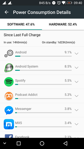

A legutóbbi frissítés óta viszont már az aksi is iszonyat rossz, kb 1,5 napot bír a telefon, pedig azt írták növekedni fog az aksi élettartam. Tény hogy feltelepítettem a facebook messengert (mert most már kell, mert huu de jó az), viszont a app fogyasztásoknál nem ez jön ki:
Android - 24.5%
Android rendszer - 11.0%
Chrome - 9.1%
Messenger - 8.3%Ettől biztosan sokkal többet bírt az 5.1, így visszaállok én is. Egyszer majd valamikor felnézek hova sikerült eljutni az update-be, hátha megoldottak minden gondot.
Szerk:
arktos, neked is utolsó 6 update van? Használsz ujjlenyomat olvasót? Aksi időből mint tapasztalsz? -

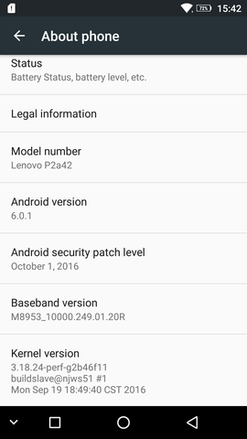

Aztán még felfrissítgette magát 3 lépésben S152-re. Innen már a 263-as 6.0-át szeretné letölteni. Azt nem hagytam. -
