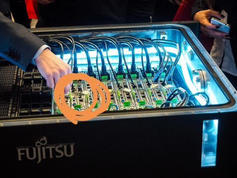

Csak egy jobb monitor kellene nektek, bár a jobb termékfotóknak is örülnénk. Hihetetlen, hogy egy - végre - érdekes terméket nem mutatnak be rendesen.
Az első képen ugyenis, ha maga a termék egészében sem, de különösebben részleteiben sem látszik, az azért föltűnik, hogy a fickó a borítóüveg felett mutogat valamit és egyáltalán nem ér bele a folyadékba, ami le van zárva - természetesen.

Az első képen komolyan belenyúlkálnak? Ez hülye? Milyen sajtófotók ezek???Most olvasom, hogy már létezik ebből olyan is ami nem mérgező.
