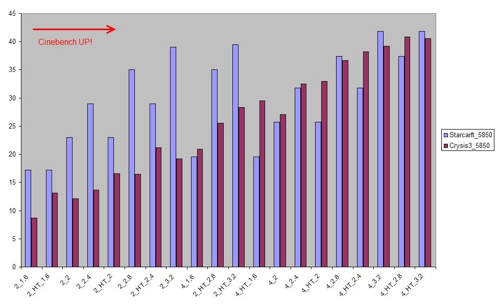

Az e7300 egyertelmuen keves. Ha frap-alrogzited a frame idoket, akkor abbol lehet grafikont kesziteni es lathatod, hogy mennyire lagol.
Ha nem tudod, hogy hogyan, akkor szivesen segitek, csak keszitsd el a merest. Esetleg probald megemelni a CPU orajelet amennyire lehet es ugy is csinalni egy merest.

ez nem átlagolás, de értem, mit akarsz mondani. pont ezért nem közvetlen a frame-time-okat használom, hanem szintetizálok belőlük hasonló fps-értékeket, mint a fraps, csak 100ms-os intervallummal, és utána ezeket fűzöm fel a görbére. ez a megoldás 1-1 tüskét valóban elenged - ez is a célja, mert a "magányos" tüskék jellemzően a körülményekből adódnak, nem a játékból - ha egy gránáttól beszaggat a játék, az nem egy frame-et for érinteni, hanem jónéhányat, és azt már elcsípi a módszer.
frescho
Ez igy rogton atlagolast jelent. Pont azt probalom elmagyarazni, hogy igy eltunik a jatszhatosagot befolyasolo tuske. 98% 33 fps-nel azt jelenti, hogy minden 3. massodpercben lehet egy ilyen tuske. De ha csak az "erdekesebb" reszeken (granatot dob valaki) van par beszaggatas az is regen rossz.

"én a minimum fps-eimet egy statisztikai módszerrel csinálom a frameidőkből"
A stasztika is atlagol. A legkorrektebb talan egy percentile gorbe lenne, de a teszteknel (az enyeben is) megvan az a hiba, hogy csak single jatekot mernek. A multi lenne az igazi, de az meg nem reprodukalhato tobb tucat alkalommal.

of course. nem (csak) az átlagos fps-ekről beszélek - én a minimum fps-eimet egy statisztikai módszerrel csinálom a frameidőkből, szépen ki is hozzák a mikrolagokat, ha vannak, de nem nagyon voltak.

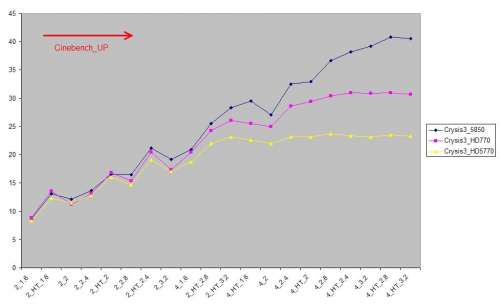

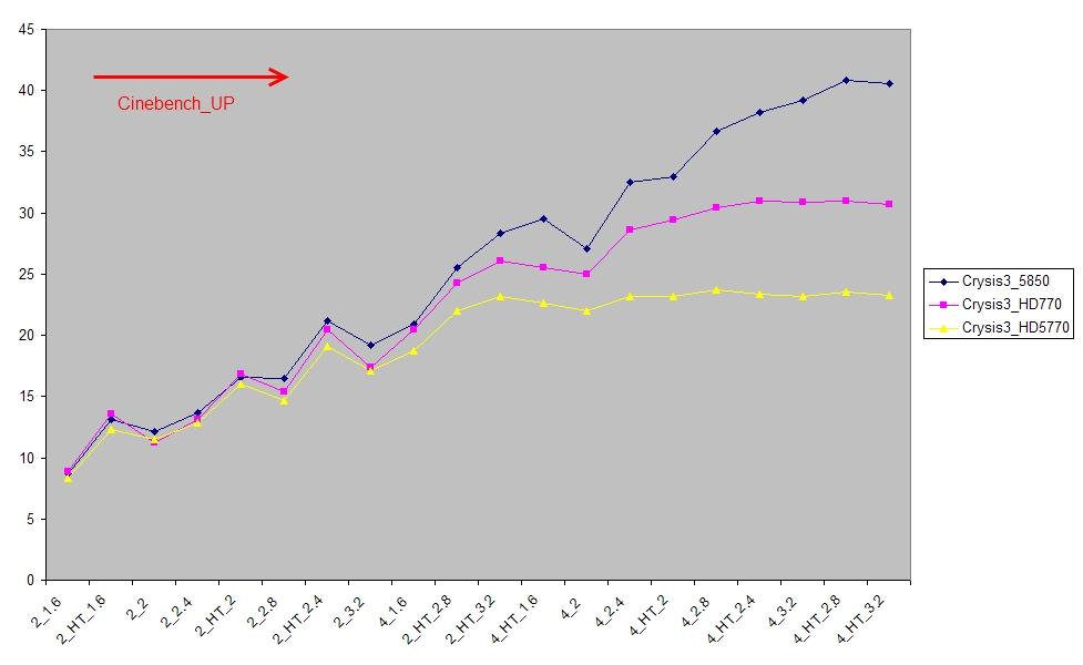

Nem a kevesebb fps a gond, hanem ami mogotte van. Az fps-es meres atlagol. Eltunteti az akadasokat. Marpedig hiaba van egy bika GPU a gepben egy 64-es BF3 multiban, vagy Crysis 3 alatt, mert amikor fustot, fizikat (granat, rombolhato targyak...) kell szamolni, akkor lagolni fog. Szamokban:
Ha mondjuk 40 fps-el megy a jatek, akkor 25ms-kent kovetik egymast a kepek. Egy 100ms-os akadas csak 4-el csokkenti az fps-t. Ez 10%, de multiban elet-halal. Starcraft alatt viszont teljesen mindegy, de ha jol emlekszem inkabb CPU intenziv programokat emlitett meg.
A frame delay grafikonon lathatod, hogy a CPU limit az atlagot nem rontja olyan mertekben, mint amekkora tuskeket kepes eloidezni. Marpedig a tuskek tipikusan burst-ben jonnek.

Orulok, hogy sikerult felkeltenem az erdeklodesed. Ez volt a cel:
"A teszt célja nem az volt elsődlegesen, hogy mérjek, majd azt bemutassam nektek, hanem az, hogy kicsit elgondolkoztassalak titeket."
A gepet probaltam ugy osszeszedni, hogy a fobb limiteket elkeruljem (pl. SSD, 16GB RAM) Az igazi az lenne, ha minimum meg egy FX-el is le lenne merve az osszes pont, hogy a masik aktualis architecturaval jobban ossze lehessen vetni.
Ami meg erdekes, hogy a frame kesleltetes mennyivel tobbet szamit, mint az fps. Errol irok eppen most egy betet egy jatekhoz.

Szintén a Te adatidból! Ezen az ábrán végre értelmet nyer a kérdés: "Vajon kihajtja-e a konfigom a VGA-mat?" Igaz csak Crysis 3-ra igaz és a platformod többi komponense is vaskosan benne van.
Látható, hogy HD7770 alá egy Phenom X4 965-ös teljesítménye is bőven elegendő (Cinebench 3.8 felett már megakad a növekedés), viszont a HD5850 csak Cinebench 5-körül telítődik és válik gondolom GPU limitessé, ami már kb. megfelel egy HT nélküli i5-ös teljesítményének.
HD5770 alá pedig bőven elég egy Cinebench 2.7-et tudó CPU (FX-4100 Pl.)...
Ez az adatsor egy aranybánya!
