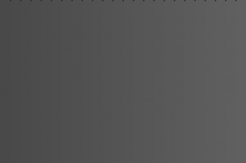

A 12-14 bit itt nem a natív (a panel által minden pillanatban tudott), hanem az effektív precizitás, ami a szubjektív látvány szempontjából érvényes. Ennyi biten biten számol és a végeredmény adott panel natív precizitása feletti bitjeit dithereléssel jelenítik meg. (8 biten már nem lesz feltűnő 1 szintnyi ditherezés, 10-en meg főleg nem.)
Nem csak hogy mérhető, de látható is. Nézd meg pl. ezt a képet (eredeti méretben, lehetőleg fekete háttérrel):
Ez 24 lépcsőfok a 8 biten ábrázolható 256-ból (a fekete jelzéseknél vannak a váltások, ha pár helyen hiányzik egy közbülső fokozat, akkor valamilyen oknál fogva nem jelenik meg nálad rendesen a kép, lásd erről alább). Azaz, 8 biten (dithering nélkül) nem lehet ennél finomabb lépcsőket ábrázolni. 10 biten 4x nagyobb finomság érhető el, azaz egy lépcsőfok helyén 4 látszana, 4x halványabb váltásokkal. Az már elég jó, de még ott is látszanak a lépcsők. 12 biten újra minden lépés 4-felé oszlik. Ott már talán nem lehet látni a váltásokat, de a váltások szabályossága, egyenletessége még mindig meglátszik. 14 biten már ez sem igazán.
Lehetne kérdezni, hogy mi szükség a 12 bitre, ha a mai átlag videókártyák 8 biten dolgoznak és a profik is csak 10-en? Nos, itt két dolog van. Az egyik, hogy a videókártyák rendelkeznek egy bizonyos kimenti LUT-tal, amit pl. kalibrációs célra használnak. Ez minden eredeti világossági értékhez hozzárendel egy 16 bites számot, és annyit küld át a monitornak, amennyit az az adott csatlakozáson fogadni képes. (Bár az AMD GPU-k a natív bitekhez itt is hozzátesznek 2-t ditherezéssel, a további képfeldolgozás miatt előnyösebb, ha natívan megy át minél több bit.)
A másik, hogy nagyon nem mindegy, milyen precizitással történik a képfeldolgozás a monitorban. Egy 8 biten dolgozó (képfeldolgozás + effektív megjelenítés) monitor esetén a kerekítési hibák miatt a fenti kép egyes szintjei egyszerűen elvesznek (egy adott művelet eredménye pl. 100,25 lenne, de mivel nincsenek törtek, 100-ast jelenít meg helyette), ami elég randa látvány. Egy 10 biten dolgozó monitornál a +2 bit reprezentálja a törteket, 0,25-ös pontossággal. Azaz, ott megfelelően jelenne meg a "100,25". De a 100,1-et már az is 100-ra kerekítené (vagy a 100,3-at 100,25-re, stb.). Tehát, itt már nem fognak eltűnni az eredeti szintek, de csak 0,25-ös pontossággal biztosítható a távolság közöttük. Ez még bőven látható egyenetlenségeket tud okozni egy szép átmeneten. Egy 12 biten dolgozó monitoron a pontosság 0,0625 (1/16). Még itt is észrevehető lehet adott esetben a szabálytalanság, de nem lesz zavaró. 14 biten pedig igen nehéz lehet kiszúrni. (A pontossági értékek 8 bithez képest értendők.)
Kis gyakorlattal pár mp alatt megállapítható, hogy egy monitor 8, 10, 12 vagy 14+ biten dolgozik. (Feltéve, hogy a videókártyától helyes adatot kap, ami persze szintén ellenőrízhető.) (Egyes monitorok alapbeállításon nem nyúlnak a képhez.)

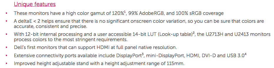

" a szigorú Adobe RGB szabványt 99%-ban teljesíti, vagyis a színhűség megfelel a professzionális felhasználásra." - ez miért is ok-okozati viszony? attól még, hogy lefedi, nem jelenti azt, hogy pontosan meg is jeleníti... szerintem
Hiányolom még a hírből, hogy miért is lesz ez professzionális - ugyanis a pletykák szerint hardveresen kalibrálható 14 bites LUT-tal látja el a Dell az új jövevényt, így effektíve 14 biten operál, s tán opcionálisan rendelhető lesz hozzá az x-rite kiváló kolorimétere, az i1 Display Pro!
Ezért főleg professzionális célra szánt, s ennek megfelelően nem kell meglepődni, hogy az U2711-nél ( - amit vált majd -) érezhetően drágábban adja majd a Dell - nem azért mert új termék, hanem mert egy fokkal még annál is profibb cucc ez.@dezz: bizony, W-LED ez, nem RGB, valamit kitaláltak ezek nagyon, mert a 2012-es LG panelek között ott vannak az AdobeRGB-s panelek is, W-LED háttérvilágítással ugyanúgy - link. Az új EiZO CX széria volt az első pár hónapja, ami nyilvánvalóvá tette számunkra, hogy valahogy megoldották a W-LED-nél az sRGB-nél nagyobb gamut elérését. Eddig csak AdobeRGB-s referenciák vannak, nem tudni, hogy a piros terén is szélesebb lesz-e, gyaníthatóan igen.
