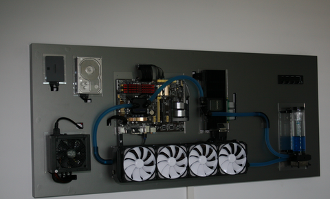

Nekem szalagpadlón van egy kémény szerű házam, ami a földről szívja be a levegőt, tetején kifújja. Porosodást azt egyáltalán nem látni az alkatrészeken, igaz amikor nincs használva, ráterítem az egérpadot a tetejére.
nexplo
A falra szerelve nem tudja felszívni a földön lévő port. Csak az száll rá ami kering. Mivel alig van benne kiálló rész ezért alig tud rászállni. Erre értettem.
Nézzd meg itt a hatodik képet Ennyi látszik felülről és csak a kiálló részre tud szállni a por. -

Csak ezt a videót találtam így gyorsban, de a lényeg, hogy a fal túloldalán a ház van ami akár lehet olyan hangos is mint egy zetor, a monitor, egér, billentyűzet, hangfalak pedig ezen az oldalon a tökéletes csendben.
SŐT ha az a másik helyiség teljesen pormentesen zárt saját légkondival még számítógép ház sem kell minek?
+ akár így is meg lehet csinálni, tehát a falra szerelhető a PC
Egy ilyen megoldásnak nem is kell feltétlen külön helyiség akár egy beépített szekrény is lehet a túloldalon és ez abban lenne a szellőzést kell kitalálni.

A tökéletes megoldás: van egy kicsi számítógép szobád ami légszűrt stb. és a vezérlése a mellette lévő szobából történik és csak a kábelek mennek át a falon - monitor, billentyűzet, egér, hangfalak, ki-bekapcsoló gomb - és te egy csendes szobában ülsz a másikban pedig kb. steril körülmények között zúghat a gép.

Ha tökéletes megoldást akar valaki akkor a PC háznak egy Hepa szűrős, légkondicionált helyiségben kellene lennie.
