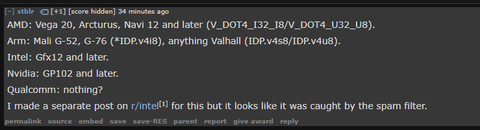

Továbbra is mondom, hogy értem, hogy ezekben a hardverekben vannak olyan operációk, amelyekkel elméletben futtatható lehetne a kód, de ezek az operációk CUDA, esetleg ROCm, és egyéb nem szabványos felületeken érhetők el.
Az Intel kódja jelenleg SYCL. Vagyis a szabványos API-ra van egy oneAPI interoperabilitás, amivel megint nem mennek semmire a gyártók. SYCL-t se támogatja senki annyira erőteljesen - az Intelen kívül. Az AMD-nek van a hipSYCL, míg az NV-nek erre nincs is gyári supportja, csak a Codeplay rak össze egy NV támogatását egyáltalán nem élvező valamit hozzá, ami vagy működik, vagy nem.
Az tehát mindegy, hogy a hardver támogatja-e. Az a lényeg, hogy el is tudod-e érni azt szabványos felületen.
Lenne erre amúgy megoldás a shader modell 6.4-ben, de ennek egy kötelezően támogatandó funkciója van, mégpedig a SV_ShadingRate. A specifikált összes dot-product instrinsics opcionális, és annak rendje módja szerint le is szarja mindenki jelenleg. Annak persze van esélye, hogy később kiegészítik a fordítókat az összes dot4add instrinsics képességgel, de ma egyetlen driverben sem érhetők el ezek. Egyszerűen nem volt rá eddig igény.
Nem egyszerűbb implementálni, mint a DLSS-t. Pont ugyanazok a problémái, tehát pont ugyanazok az implementációs nehézségek is. Ha van az adott játékban teljesen támogatott DLSS, akkor egyszerű az XeSS-t is beépíteni, mert a DLSS-re már kezelve vannak a pipeline kompatibilitási gondok. De ha ez hiányzik, akkor pont ugyanolyan nehéz mindkettő beépítése.
Összességében az a helyzet most, hogy hardveres támogatás akadna erre, de a driver hiányzik hozzá majdnem mindenkinek. És igaz az, ha valaki azt mondja, hogy mehet ez a kicsit modernebb GPU-kon, csak hozzá kell tenni, hogy előbb frissíteni kell hozzá a drivert is, és akarat kell a gyártótól, hogy egyáltalán beépítse a szükséges funkciót. Tehát addig a szintig kell a gyártói támogatás, hogy lekövezzék az utat a kód futtathatósága előtt, mert egyelőre az nincs kész. Lehet, hogy ezt örömködve megteszi majd mindenki, van rá fél évük, mert jó ideig nem lesz ez beépítve egy játékba, de az sem kizárt, hogy inkább leszarják.
A twitterre felrakott Inteltől származó infók alapján a képen szereplő hardveren natívan fut az XeSS, nem kell gyártói támogatás.

A hardver biztos jó hozzá. A probléma az, hogy a használandó képességhez szabványos API-ba még nem rakott utat az NV. CUDA-ban elérhető, csak azzal sokra nem mész.
Az is kérdés, hogy az NV miért nyisson utat hozzá. A DLSS-re való érdeklődést csökkentenék csak vele.
Itt most sokan félreérthetik azt, hogy az NV az FSR ellen nem küzd, de azért, mert nincs lehetősége, ugyanis tök általános funkciókat használ. Azokat nem lehet ám letiltani. De a DP4a-t melyik játék használja? Semelyik, nem hiányzott neked sem soha. Tehát adódik a kérdés, hogy miért építsék be a szabványos implementációt hozzá, mert az azzal jár, hogy a fejlesztők inkább XeSS-t raknak a játékba DLSS helyett, mert ugyanazok az igények, és úgy már több hardveren fut, ha az NV nyit felé. Meg ugye openszósz lesz, ami extra pont.
Tudom, hogy az lenne a jó, ha minden menne mindennel, de ez piacpolitika is. Mindhárom cégnek benne áll a pénze, és nem fog háromféle megoldás maradni felskálázásra, mert luxus.

Nem tudom, hogy mire gondolt. Elméletben most hardveres képességekről van szó, de ezekkel tényleg nem mész semmire, ha szabvány implementációkban nincsenek jelen, nincs út a képesség kihasználása felé. Most, ebben a szent pillanatban egyedül az Intelnek van szoftverimplementációja azokra, amiket követel. Hogy a többiek csinálnak-e, vagy beleszarnak, az a jövő zenéje.
Én abszolút nem lepődnék meg azon, ha leszarná az AMD és az Intel az XeSS-t. Egyszerűen odamehetnek az adott fejlesztőkhöz, hogy nekik meg van FSR és DLSS. Az AMD-é nem igényel nagy melót, az tényleg gyorsan megvan, a DLSS pedig nagyjából ugyanolyan követelményekkel bír, mint az XeSS. Ha az XeSS működik, akkor a DLSS-nek is működnie kell, tehát az is nagyon maximum egy hét munka.
Abu85
HÁZIGAZDA
Le van írva a cikkben. Ha az XeSS-hez XMX és DP4a kell, akkor azok a kódok csak Intel hardveren fognak futni, mert csak ők teszik ezeket szabványos API alól kihasználhatóvá. Az AMD és az NV nem. Nem is tudni, hogy milyen fallbackekben gondolkodnak. CUDA és ROCm alól egy rakás olyan képesség elérhető, amit tudnak a modern hardverek, de hát ezeket szabványból cseszheted.
A lehetőségek azok, hogy az NV átírja CUDA-ra az XeSS-t, onnan tudják használni a DP4a, míg az AMD esetleg módosítja a kódot Int8 RPM-re, mert utóbbira van szabványos implementációjuk. Esetleg az Intel csinál egy harmadik, rohadt lassú FP16-os implementációt a különcöknek, az biztosan futni fog sok hardveren, azért FP16 RPM-ig nagyon sokan eljutottak már.
Esetleg vesz az AMD és az NV egy nagy lélegzetet, és elkezdik szabványra implementálni a hardvereik extra képességeit. De ugye abban mi az üzlet?Én nem lennék meglepődve, ha mindegyik gyártó szarna a másik felskálázójára, és a sajátjukat nyomatnák.
Ha belegondolsz ezeket az eljárásokat nem nehéz implementálni. Az FSR egy-két nap. A DLSS-t az teszi csak nehézzé, hogy a játékban lévő effektek kompatibilisek legyenek vele, de ha ezt megoldják, akkor magának a DLSS-nek a beépítése szintén nem több pár napnál. És ha már kompatibilisek vele az effektek, akkor ugyanúgy pár nap csak az XeSS implementálása.

Amúgy azt írja Intel, az XeSS open megy Nvidia Pascal GPU kon . Ezek szerint Nvidián van hozzá támogatás? -
