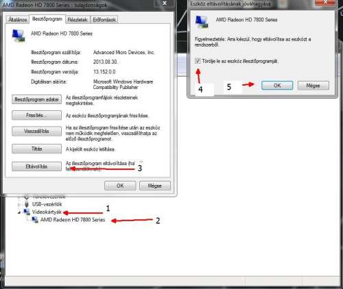

ha uninstaláltam drivert utána meny be ezközkezelöbe és csináld ezt
persze neked az intel vga drivert kell törölnöd
azt nem tudom monyuk hogy az nvidiát is le kell e kapni hozzáha ez sem segít akkor -overwrite ezt kéne használnod
pl
C:\Users\LACI>"C:\Users\LACI\Desktop\Új mappa (2)\Setup.exe" -overwrite -
