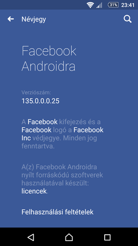

nos....valószínűsíthetően a Sony által kiadott SW-vel lesz a baj....egész nap kajtattam régebbi SW után...
5.1.1-ből ezt találtam 14.6.A.0.368 CE1 ... frissítettem az FB appot és csodák csodájára megy rendesen
n....amúgy a simple by otp app is hibát írt ki fizetéskor -

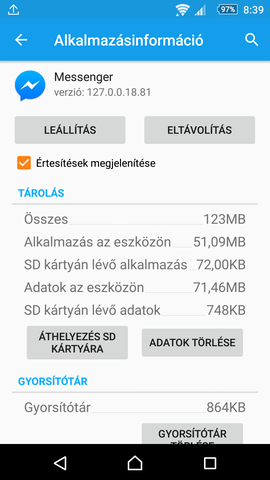

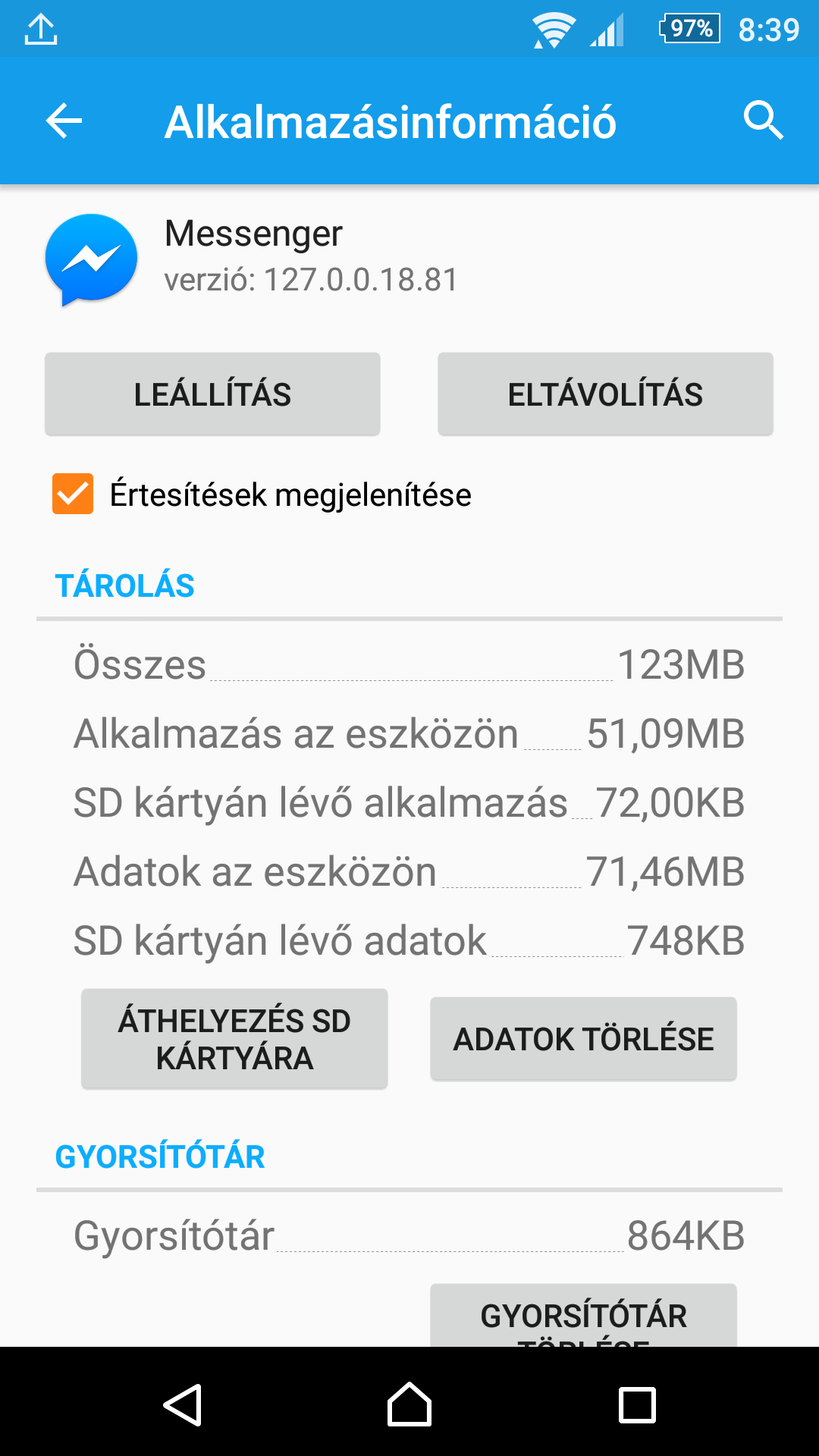

Hozzáértő segítségetekre lenen szükségem!
Adott egy Z1 teló, minden tipp topp, de a Messenger ill. Facebook telepítése után ezen programok kifagynak indítást követve.
Számtalan un és reinstall megvolt.
A Lite verziók gond nélkül futnak.
Mi lehet a gond?A legfrissebb rendszer van rajta, mit csak telepíthetek.
Válaszotok előre is köszönöm!
