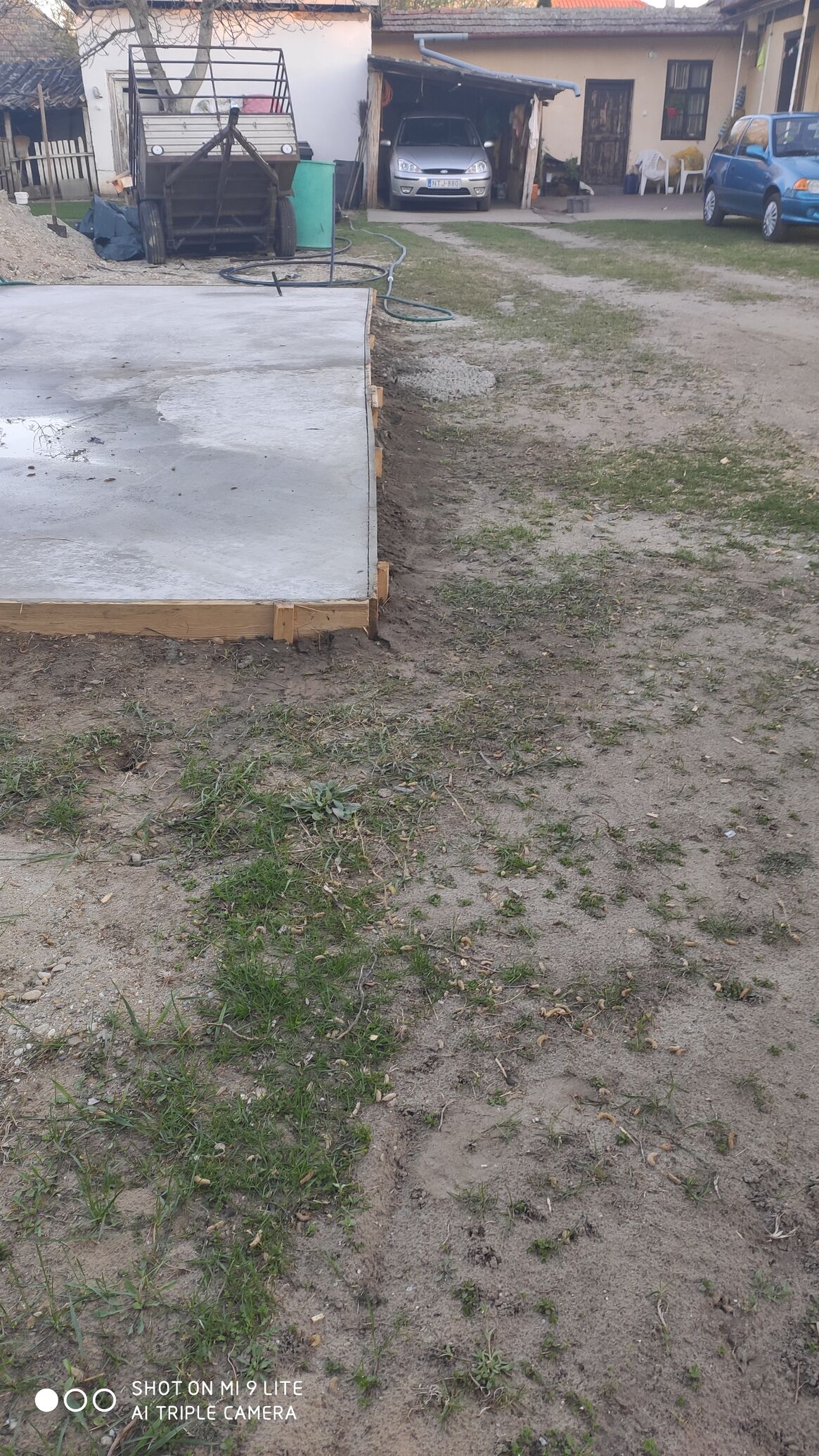

Na ez a vonal lett megadva az alapnak. A másik garázs vonalát vettük alapul. De mivel a kerítésünk már az új garázs felé szűkül, ezért látszik így, hogy el van fordulva ennyire. Meg a villanyt legalább egy vonalba tudjuk a földbe lehúzni, mert a garázs meg az istálló (mert az hivatalosan az volt régen) onnan jön majd az áram a tető alatt le a garázs oldalán és le a földbe. Sajnos más ötletünk nem volt úgy hogy ez így veszett már.

Sajnos a telekünk ilyen rosszul van kimérve, mert egy általános trapéz formát hoz ki, ami nem szép.
Azért lett így elfordítva, mert ha a kerítéshez vesszük az alapot, akkor jóformán az udvarról nem is látod a garázs ajtókat például.
Magyarul nem tudtuk mihez menni..
Holnap lövök képet neked, hogy mihez hoztuk ki így, hogy így álljon. Most nem írom le, nem fogod érteni. -

De valószínűleg meg fog, de ahogy nézegettem képeket, csak ilyen egybe öntött palccokra rakják rá, ha ilyet csinálsz.
Csinálhattam volna beton pogácsákat is, de homokon nem szeretném tárolni a kocsikat.
Amúgy köszönöm szépen!
Anyag?
Nézzük!
Zsalu anyag: 17.000 Ft. Ebben benne van a házhozszállítás is.
Sóder: Egyszer volt 5 köbméter (tavaly) most meg még 1-et vettem hozzá. Ez kb 54 ezer Ft. Köbmétere 9000 Ft nálunk.
Cement: 18 mázsa lett véve hozzá és mázsája 4300 Ft. Szlovák cement.
Vasanyag: Hát az nem 10x10-es, hanem 15x15-ös térháló, mert ez kb 10.000 Ft-ban állt meg. A 10x10-es meg 20 körül lett volna. Jah és 4 darab lett véve. Nem tudom már darabját mennyibe fájt.

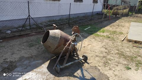

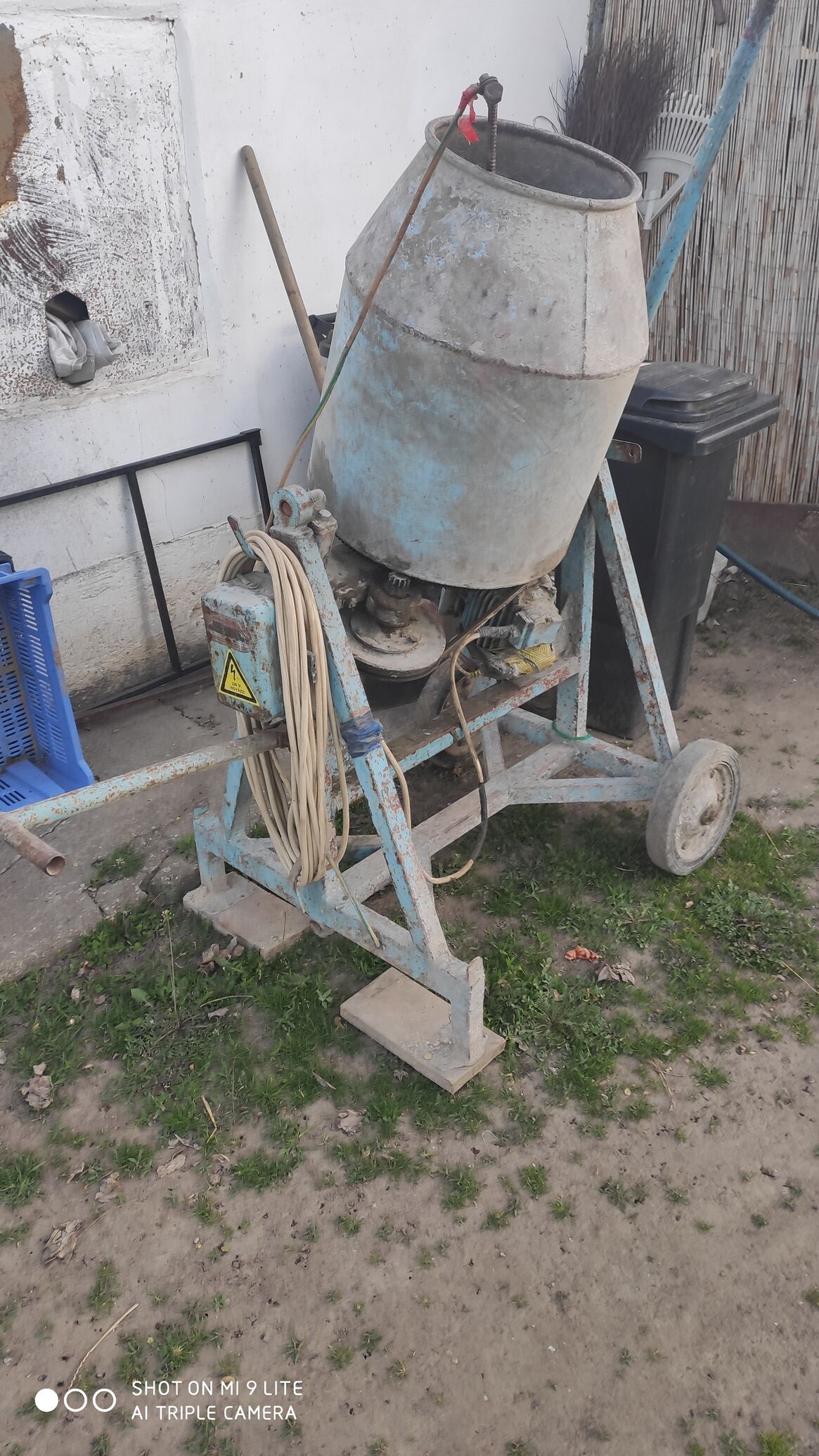

Betonkeverő?! Hát ez érzékeny pont lett most, mert 2 lett használva. Az egyiket "baleset" érte...
Ez egy két taligás volt, csak hát a heggesztés elengdte öntés előtt és a taligába végezte a puttony...
Sógoré, ezzel építettük fel a házukat, szóval masszív kis motyó amúgy. (amikor nem rossz)
Az eset után egy egy taligás keverőt szereztünk, de az is elég volt.
Jah, öntés. Öh, 15 centi vastagságot céloztuk meg, mert a zsalu anyagot is akkorát vettem.
Ugggggyan ezt akarom, csak van a téma felett 20-30 köbméter föld/ép.törmlék és motor/kerti cucc menne bele. Tolom, ki tudja mi jön a jövőben.

Véglegesen is ilyen ferdén lett betonozva, mint az első képen?
twollah1976
Jol fog kinezni.
Nem fog a betonplacc a fold mozgasa miatt megrepegni, erre, arra sulyedni?

Jókor jött a bejegyzés, hasonlón töröm a fejem én is. Az első kép alapján házilag betonoztatok, mennyi volt kb. az anyagszükséglet, és milyen vastagon öntöttétek a betont? És mekkora betonkeverőt használtatok?
