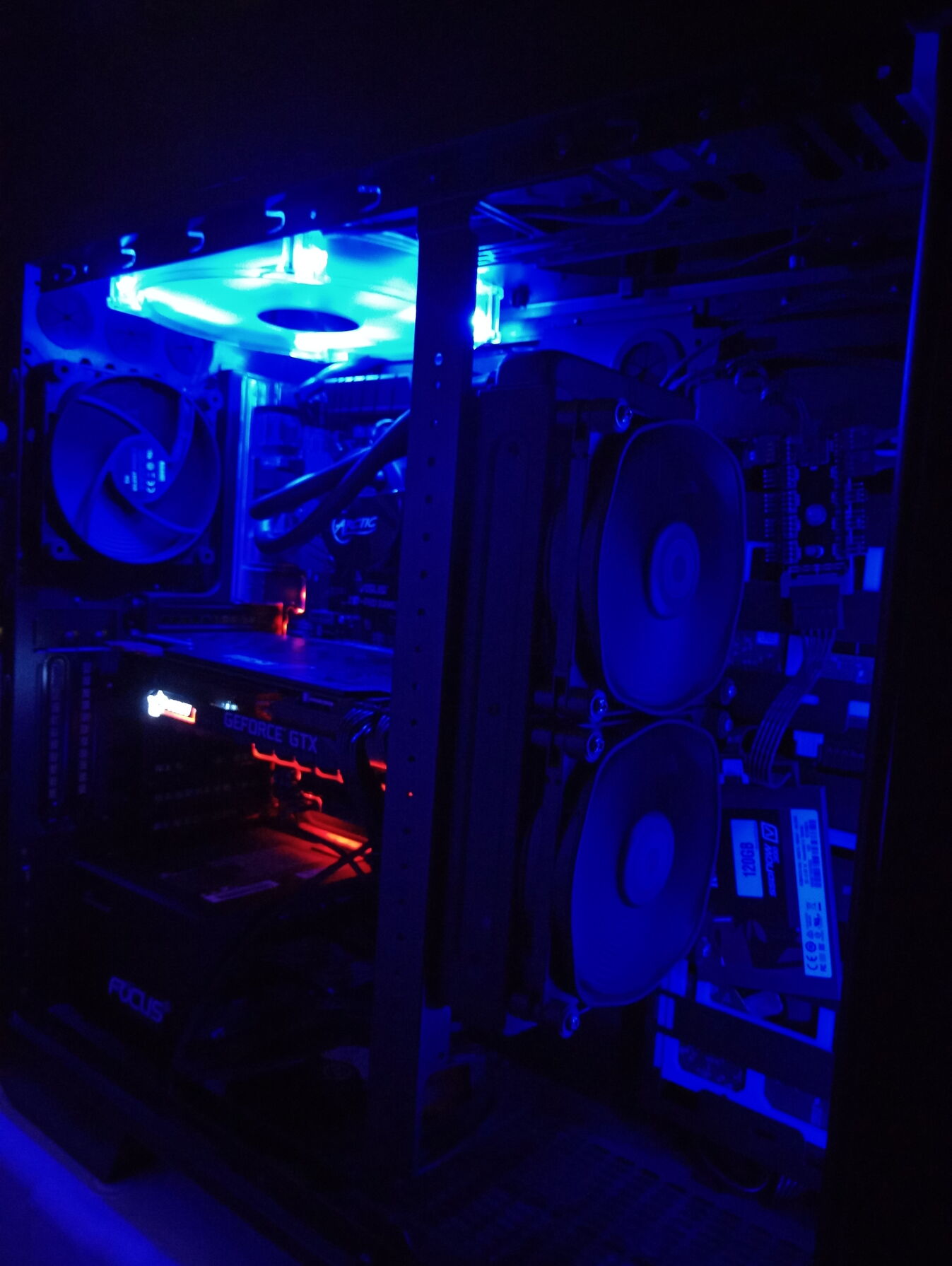

Ha nem állt volna meg a pumpája az Arctic Freezer Liquid 240-nek akkor még mindig az lenne a gépben, mert a 38-as vastag 240-es radiátorával 2db 120-as be quiet! Silent Wings 3 PWM-el a radiátoron az IHS és a DIE között újra pasztázandó 4790K-t képes volt hűteni 4700MHz@1,25v-on.

Régi szettem az AF240-el: [kép]
A képen látható állapotokhoz képest azóta változtak a hardverek és a kábelek elrendezése. Plusz már nincsenek bent a kéken világító 200-as TT ventik
