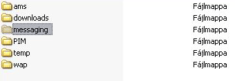

Cső Fornetti!
Alapfeltétel, hogy az SMS, MMS, mailek és a telefonkönyv biztonsági mentése a készülék memória kártyájára legyen irányítva. Ha ez így van, akkor a mem.kártya system mappában kell lenni a keresett adatoknak. Azért nem találhatod, mert a készülék system mappája védve van a kontároktól és nem olyan egyszerű hozzá férni.
System mappa és lásd a képet.

Nem tudom, hogy melyik file tartalmazza az sms-t és a kapcsolatokat. A másolás hibátlanul végbement. A rejtettel együtt az összes adatot áthúztam totalcommanderrel. De se contact, se sms mappa nincs se a telón se az átmásolt adatok között (régebben is kerestem, de nem találtam).
