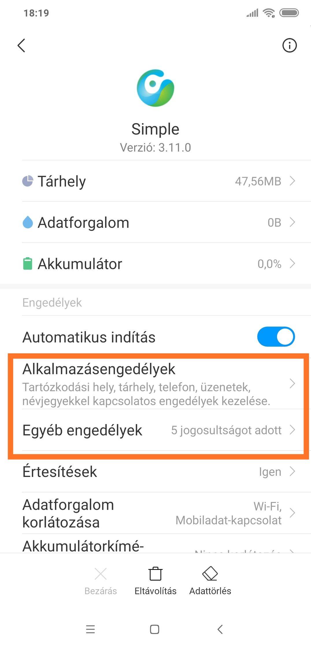

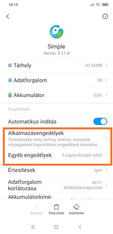

Most a MIUI10 - MIUI11 átállás miatt egy pár hétig nincs frissítés itt sem, de utána újra visszaáll a heti frissítés menete.Én EU dev. ROM-ot használok, szintén telepítve a Simple app és gond nélkül megy az NFC fizetés.
Esetleg nézd meg, hogy a Simple alkalmazásnak megvannak-e adva a szükséges jogok.
