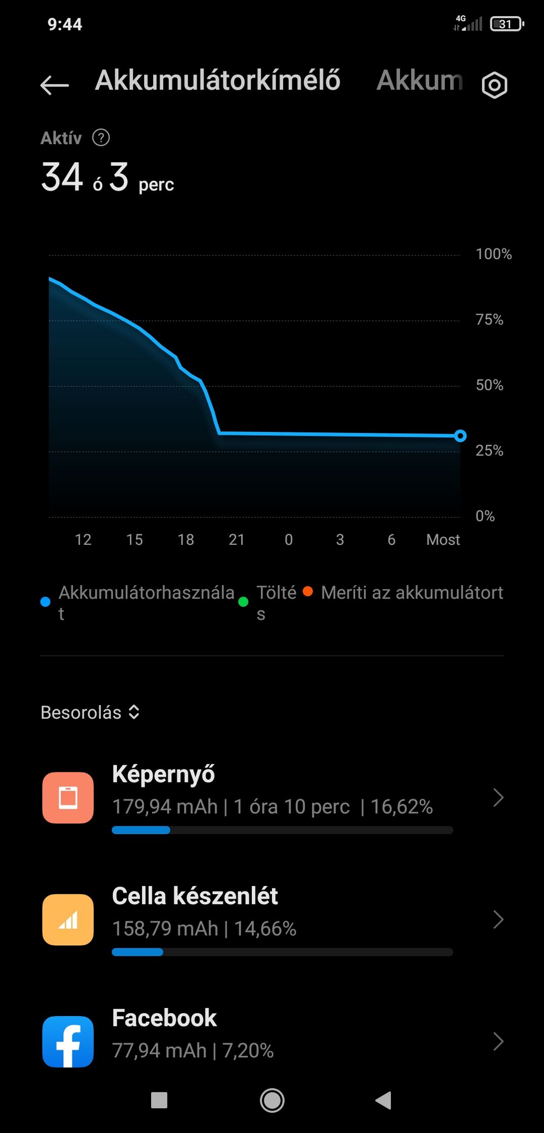

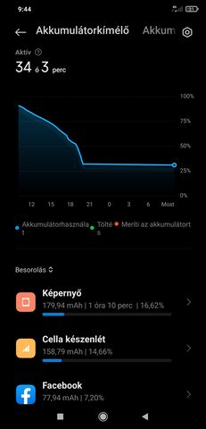

Teljesen elégedett vagyok vele én is, de azért bankolok is vele, szóval nem nyugtat meg, hogy nincs már támogatás rá. Meg az akksi sem a mai már (OK, cserélhető), de marad, ameddig lehet, viszont elkezdtem erőteljesen körülnézni, mert kevesebb, mint egy évet adok neki, és cserés lesz, úgy vélem.
Más: történt egy érdekesség tegnap. Dolgozgattam a kertben egész délután, kivittem magammal a telefont, és letettem a teraszra. Este 9-kor jutott eszembe, hogy kint felejtettem. Amikor kivittem olyan délután 3 körül, úgy 70%-on állhatott az akksi. A hőmérséklet elég alacsony volt, kb. 10 fok, de olyan este 6-7 felé már közelített a 0-hoz. Mire behoztam este 9-kor, már biztos, hogy 0 fok körül volt, talán még éppen nem fagyott. 32%-on állt az akksi. Szidtam is, hogy mi a franctól merül így, de már megszoktam, hogy naponta töltöm, és másfél óra SOT-nál többet nem tudok belőle kihozni már évek óta. Viszont azóta eltelt egy fél nap, és még mindig 31%-on áll az akksi
Nincsenek illúzióim, nyilván nem javult meg, vagy nem lökte ki végre azt a valamit, ami évek óta be volt ragadva (
)...de mi a franc történik? Ez a pár óra hideg ilyen hatással van a mérésre?
Egyébként meggyőződésem, hogy valami nagyon be van ragadva, 100+ app fent van, kelkl is, pont ezért, és a fotók miatt nem is akarok resetelni. Múltkor direkt megfigyeltem: 100%-ra töltés után újraindítottam, és 1 perc képernyőidő után 3%-ot merült
