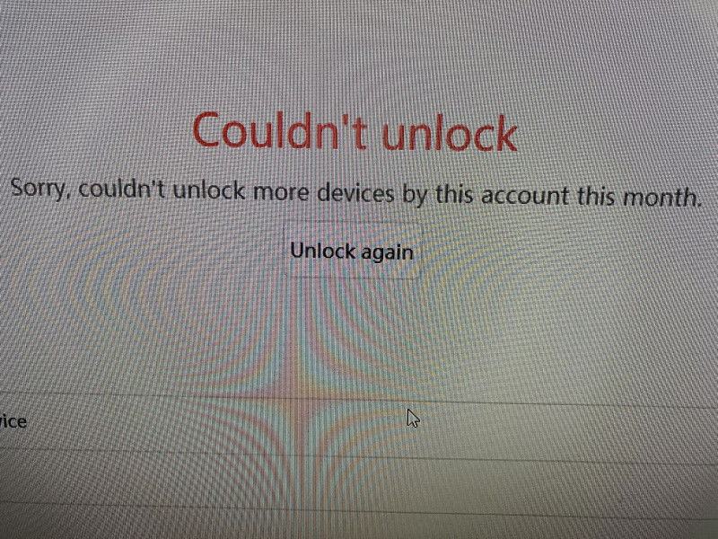

Lejárt a várakozási idő, ezért elkezdtem unlockolni, viszont most sem sikerült, a következő üzenetet kaptam:
Tudnátok segíteni, hogy mi lehet a gond? -

Sajnos nem tudtam eljutni a bootloader nyitásig, a Mi Unlock azt írja ki, hogy Phone not connected, teló pedig azonnal kilép fastbook módból amikor a PC-hez csatlakoztatom és azt írja ki, hogy Press any key to shutdown. Inteles laptopon próbáltam bekapcsolt USB hibakereséssel stb. Mi lehet a gond?
Előre is köszi! -

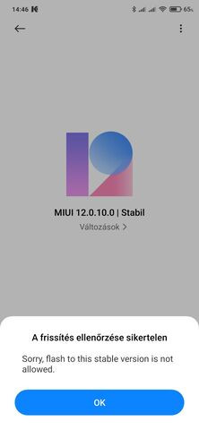

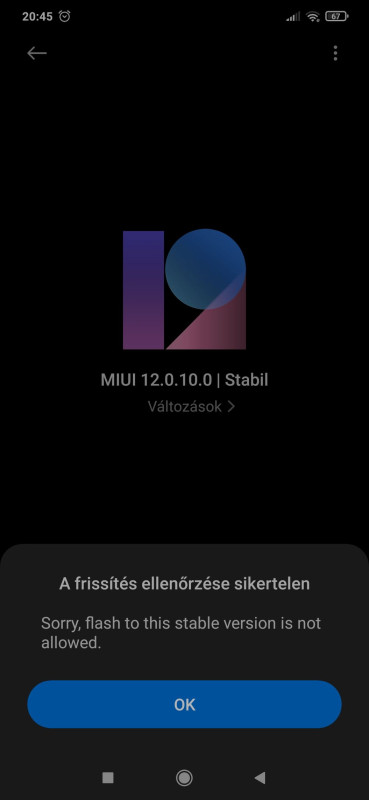

no, hát a még elérhető "legfrissebb" eu-rom nem egy főnyeremény, kissé darabos, de nagyobb baj, hogy az appváltó nem működik ha valaki alternatív launchert használ
úgyhogy továbbra is kérdés, hogy TWRP-vel felrakva megenné-e a QFCMIXM romot?
[w]
erre a QFCEUXM-re fel szabad tolni a globálglobál (pl. ami az összefoglalóban van QFCMIXM) romot?
[w]
ez a V12.5.3.0.RFCEUXM rom telepíthető a telefonról a "frissítőcsomag kiválasztásával" QFCEUXM romra?

Global Stable V12.0.10.0.QFCEUXM van fent.Köszi.

Nem tudom nyitni a bootloadert... 99%-nál megáll...
elvileg 04.22-től már nyithattam volna, azóta kb kétnaponta próbálom.
Három féle programot töltöttem le, bár a régin ami az összefoglalóban van nem is találom az ilyen opciót...Az Mi fiók és a Xiaomi fiók között mi a különbség?
Valamelyiken a helyreállító email címet nem engedi megerősítőként alkalmazni, mert azt írja, hogy az másik fiókhoz tartozik... de azzal vagyok bejelentkezve a fiókba...Milyen másik fiókhoz rendeltem volna azt hozzá???
Ez utóbbit honnan, és hogyan lehet lenyomozni?
Esetleg cseréljek email címet is, vagy az újraindítja az 1 hónapot? -

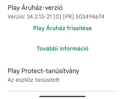

Akkor nem gyári rom van rajta, Magisk 25.xx app kell, DenyList konfigurálás +USNF modul kell, de van Magisk topik -

Szeretném megkérdezni, hogy valaki találkozott már azzal a problémával, hogy a Mi 9 lite törli a telefonszámokat?
Nálam 1 éve kezdődött és nem tudom rá a megoldást. A google fiókba vannak elmentve a telefonszámok.
