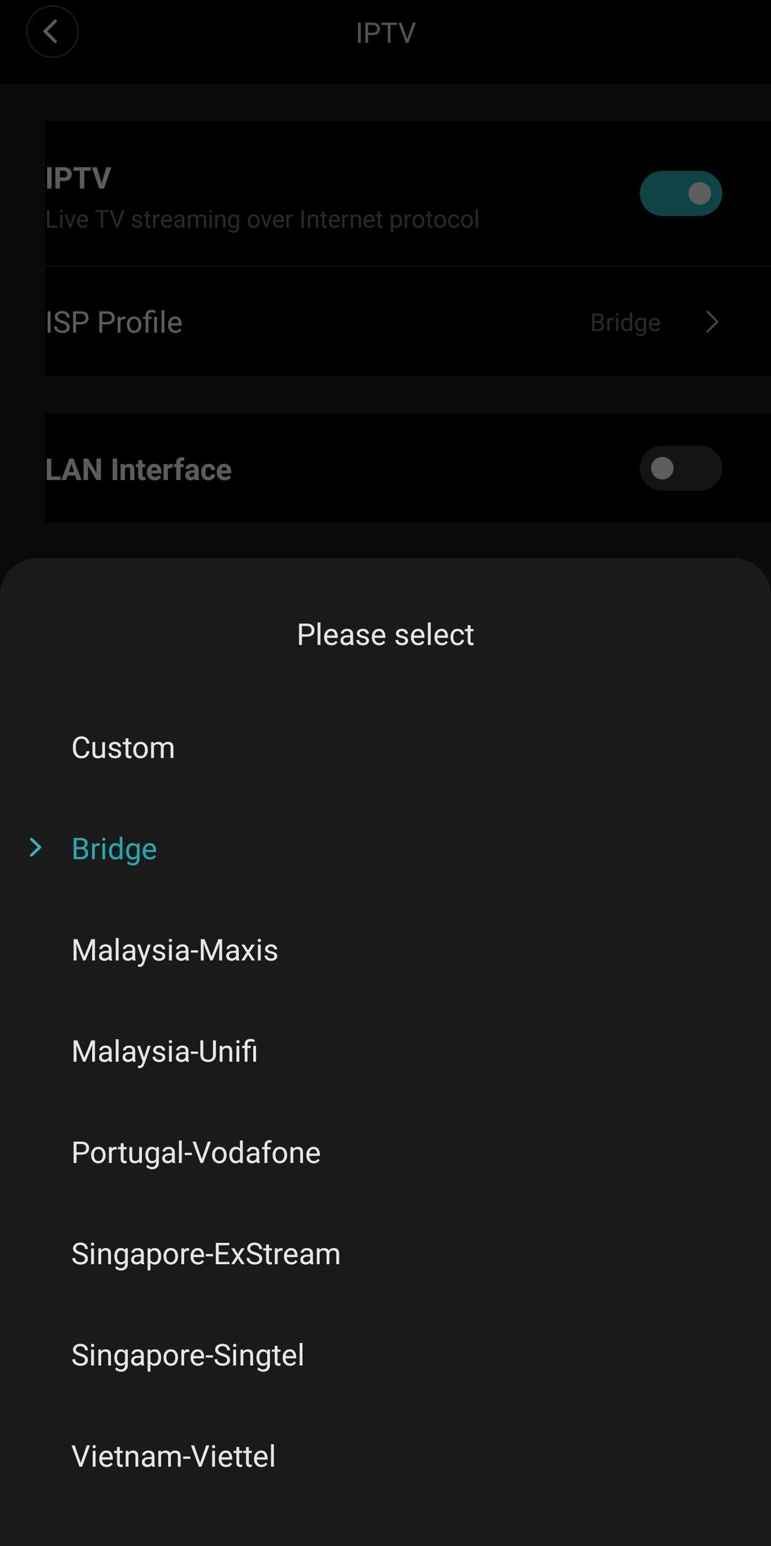

Router beállítáyban tudnátok segíteni?
Xiaomi router. Telekom előfizu. IPTV beállítást szeretnék, eddig tplink routert használtam nem volt gond. Router Lan 2-es port-ból megy egy utp kábel egy 24port switch-be. Onnan megy nas, ip box, pc...stb. most ha beállítom a xiaomi routerben az iptv-t bridge módra, akkor megáll a hálózat ezen része. Pl nas nem érhető el. Custom választva mit kellene beállítani?
Tudnátok segíteni? -

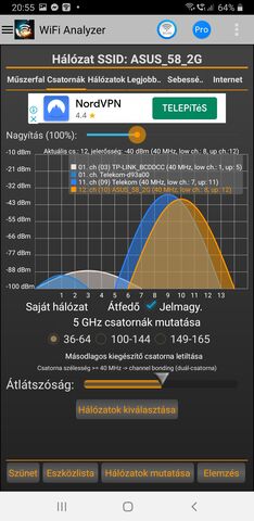

Valaki meg tudja mondani, hol lehet régiót állítani, és hogyan tudom kikaocsolni az 5GHz-t?

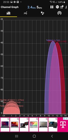

MasterMark
#38310
Most mértem.
Azért ez szar....2.4GHz
5GHz
seger
MasterMark
#38289
De vajon mi? Túl sok lehetőség nincsen....

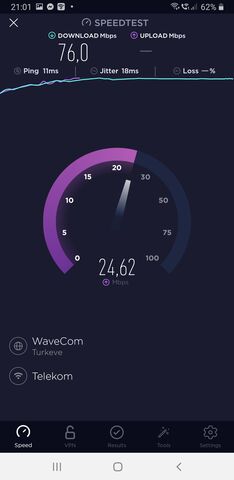

Itt két friss mérés. Most eléggé felment az asus nál is, de azért elég nagy a különbség.
Telekom:
Asus:
seger
Gubek-Einste
#38276
Parancsolj. Összeszedtem pár képet.
Itt direkt van most mindkét eszközön bekapcsolva wifi, hogy lássátok!!
seger
Gubek-Einste
#38276
A két eszköz szinte minden ugyan azokkal a beállításokkal. Természetesen mindig csak az egyiken bekapcsolva a wifi. Nincs falak. Egy 12nm nappali étkező. Sagem-mel 130. Asus 30-50

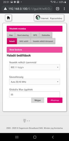

Adott egy telekomos sagemcom. Wifin 2.4GHz-n 130 körül mér a speedtest.
Gondoltam beruházok jobb stabilabb routerre. Vettem egy asus 1200GU-t.
Sagemben tiltottam a wifit. Asus-al meg 30-50 között tudok mérni. Wifi 40MHz-re állítva. Ugyan arra a csatornára mint a sagem volt...Miért van?

MasterMark
#38214
De 2.4GHz-en rendben van a feltöltés

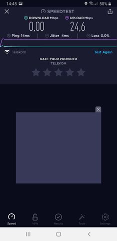

Miért van az 1000/25-ös net esetén, hogy a mért sebességek (speedtest.net app) 2.4GHz-en 130/25, 5GHz-en 300-500/ 4-10? Miért ilyen kicsi a feltöltés?

MasterMark
#38140
Na így már megfelel nekem
