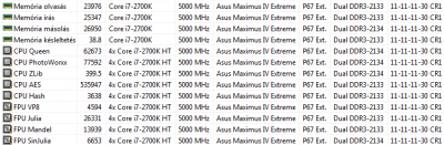

5GHz HTon 9.45 pontot kaptam Cinebench R11.5-ben

Érdekes, ehhez képest meg 5G-n valamit hozott a HT. valszeg az előbbi 5.4-es eredményemnél kevés volt a fesz a procinak
HT on 434958

i7 2700K HT @ 5.4GHz CPU AES 496831

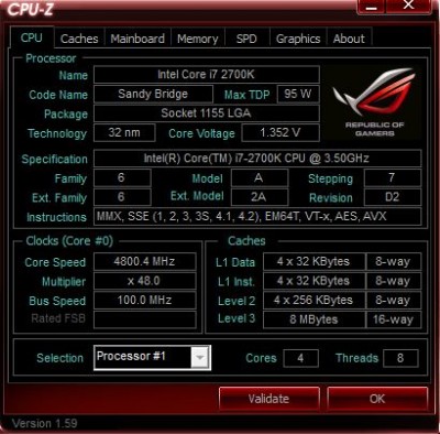

Semmilyen benchet nem találtam most amivel a procit teszteltem volna, de kb ugyanazt tudja koppra mint az E4. 3D markok alatt ment az előző procim E3-ba 5GHz-et de nem volt stabil mindennapokra a feltételezhetően a proci, ill a hűtés hibájából (az a 2600K nem volt valami tuningos).
4800-at ment a 2700K az E3-ba is, 1.35V melett csak a fesz néha felugrott 1.38V-ra, nem tudta olyan stabilan tartani a feszt mint a mostani ASUS lapom, ezért is maradtam ennél.

Nem teszteltem még HT-val, csak 4800-on. Tegnap ehhez volt kedvem (HToff), de ezt a beállítást szinte elsőre koppra megtaláltam stabilnak, tegnap óta megy a gép (vírust kerestem 1,5 terrán), most töredezettség mentesítek, ha végére értem akkor megnézhetem neked HT-val is. Amúgy a HT az +0.02V kb, de nem nagyon akarok 1.4V fölé menni mert már ezt is épphogy elbírja az A70 Linx alatt. Viszont ilyen AES bench-et tudok nézni szerintem 5400-on is ha kell esetleg, csak az nem 24/7-es beállítás mellett lesz
