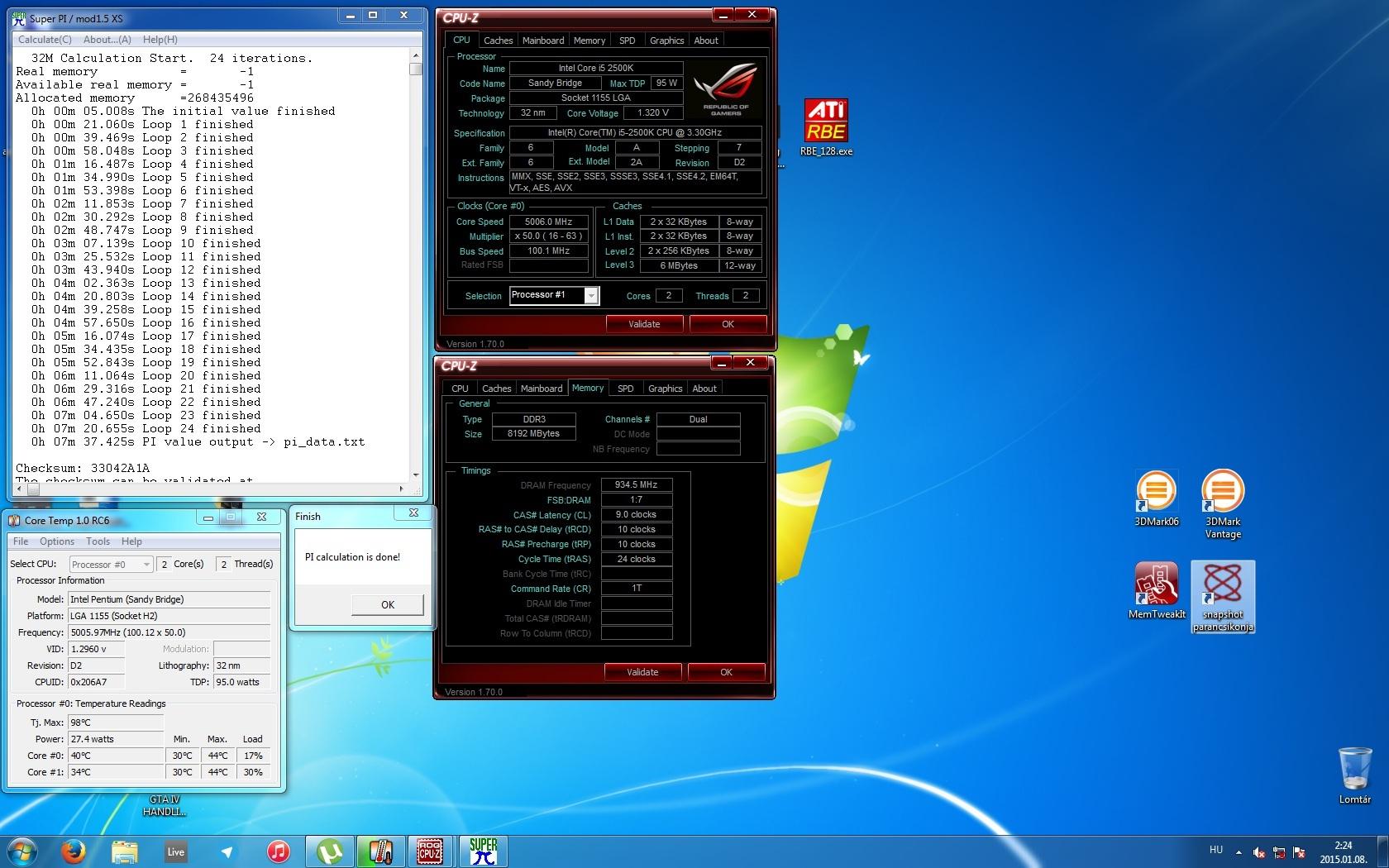

Nem világbajnok tuningos, de nem is rossz. Picivel átlag fölötti. Bár azt mondjuk nem írtad, hogy 5 nap LinX, vagy csak superpi1m stabil-e ezen a beállításon.
Én csökkenteném a PLL-t a gyári alá, stabilitást nyersz és talán Vcore-ral is mehetsz lejjebb tőle. A többi érték jó alapon. Nekem még mániám a PCH alulfeszelése, de instabilitást tud okozni kőkeményen és nincs sok haszna (én a kicsi haszonért is meg szoktam csinálni)
