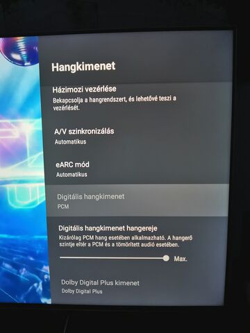

Sony support:
"Köszönjük, hogy felvette velünk a kapcsolatot.
Tájékoztatjuk, hogy érdemes a Beallitások/Kép és Hang/ Audió kimenet/ Digitális audio kimenet lehetőséget PCM-re állitani."Ha így teszek, akkor szerintetek lesz az erősítőn pl. Dolby Digital, vagy Dolby Atmos?

Már közeledek a hibához.
Itt van több beállítás:A digitális hangkimenetnél van több opció is, kíváncsi lennék mi a különbség. Mindegyiket próbáltam, semmi sem változott sajnos.
Ha legalul az átadás mód Ki beállításon van, akkor egyszer megy egy a hang a film elején, utána jó.
Ha beállítom AUTOMATIKUS-ra, akkor 3-5 percenként folyamatosan megakad a hang.
Ha előbbi legalább csak egyszer van, utóbbi rendkívül idegesítő.
