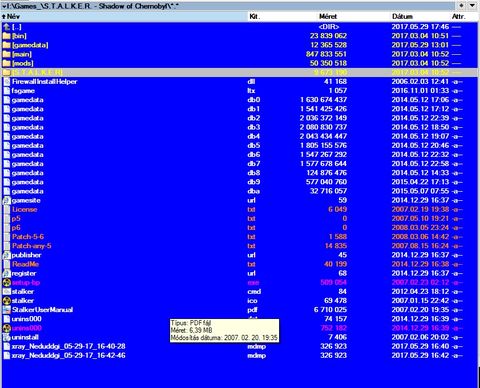

Mappa-kép:
(Csak a tárgyak érzékelhetőségét módosítottam, de így se megy.)

Leszedtem ezt a változatot: Narodnaya_Solyanka_Cumulative_Pack_2_V2.09.01_English
Az fsgame.ltx a ludas. Mégpedig az első sor.$app_data_root$ = true| false | $fs_root$| _appdata_\
Legyen ez az első sor, nekem így elindult. Ha ezt nem írom át, akkor exe error-ral kilép, nem crash-sel.
És ez a becsomagolt már tartalmazza az első patch-et. -
